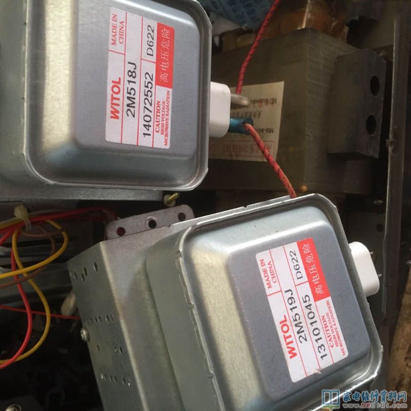

本人做家电维修行业多年,维修过的微波炉也修过很多台,最近有一个朋友问我,说微波炉上面的磁控管型号不一样能否代换;根据本人多年经验,普通的微波炉磁控管(非变频)只要安装孔对的上都可以代换,是没有什么问题的。只有变频微波炉的磁控管代换才需要型号,而且部分变频微波炉此磁控管也是可以用普通磁控管代换,不过这要看具体的变频磁控管型号而定。
