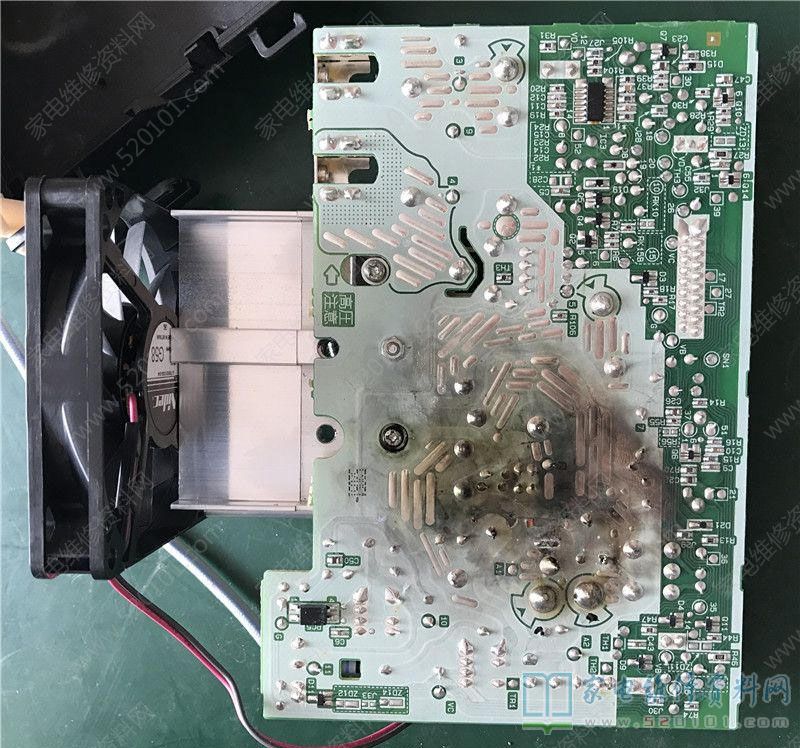

接修一台松下SR-HVE1500智能电饭煲,此锅具是客户从日本带回来的输入110V电压的锅,因为误插国内220V市电导致损坏,拆机洁癖目测保险丝、压敏已经爆开,更换3.15A保险丝和200V压敏,通电测量供电无输出,更换IC3后整机恢复正常。
