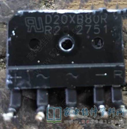

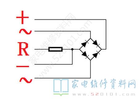

在小家电电路中,经常碰到整流桥电路,如下图1所示,整流桥堆的第5脚一般接在康铜丝上,做电流取样用的。
