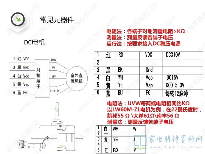

变频空调器中3线5线直流电机用电阻法进行好坏判断(图)
