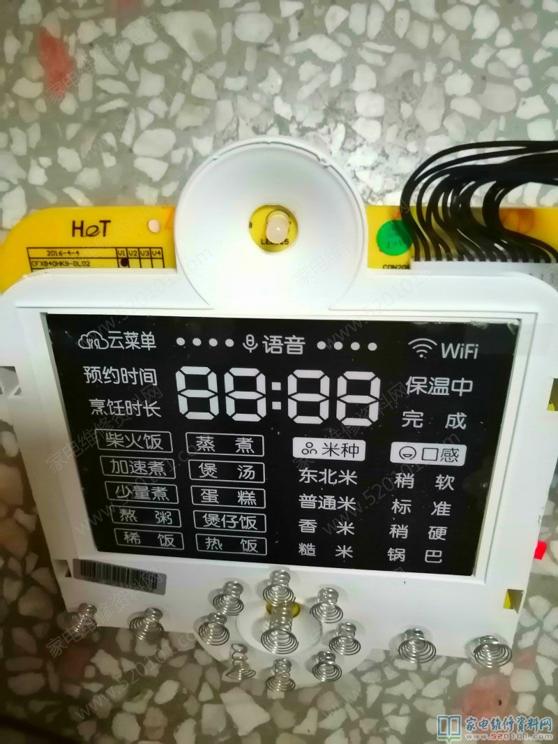

接修一台苏泊尔CFXB40HK9 IH电磁饭煲,故障表现为在待机状态时有喇叭声,是控制灯板的问题。只需取掉灯板上的两个贴片电容。电容编号是C216,C218,它们的容量都为1nF。
