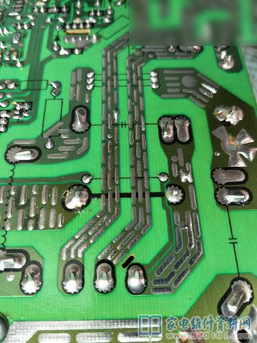

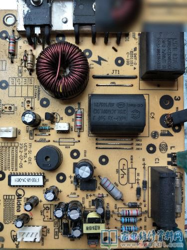

康铜丝虚焊引起美的C21-RT2102电磁炉不检锅
2020-05-06
作者:旺华维修
5890
近期接修一台美的C21-RT2102电磁炉,故障表现为不检锅,拆开发现是康铜丝虚焊引起的不检锅且不加热,已经维修锅多台,属于美的此款电磁炉的通病故障。
