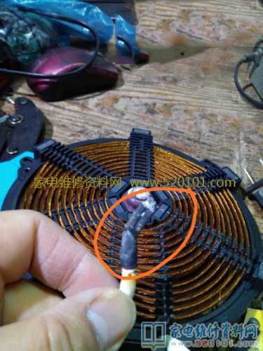

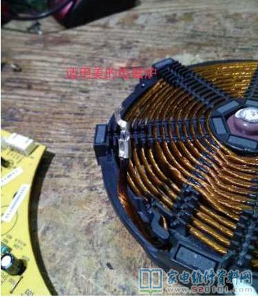

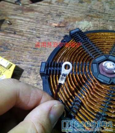

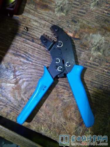

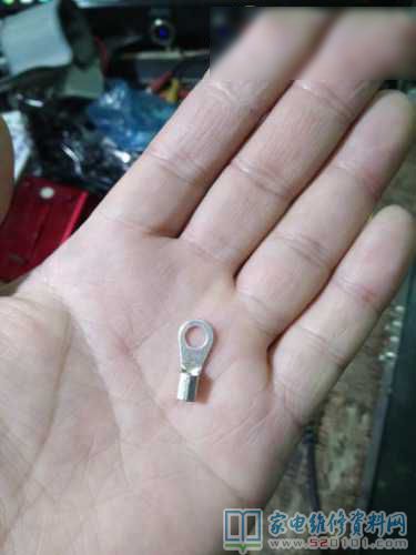

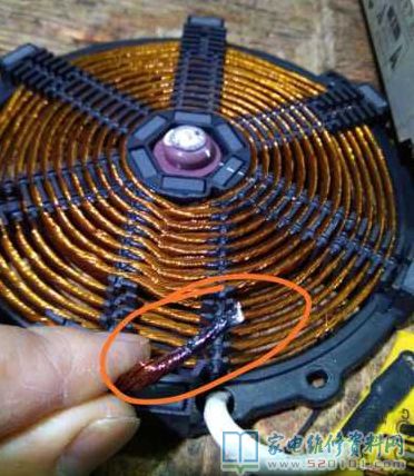

本人维修小家电很多年,发现现在市面上的电磁炉,不管是品牌机还是杂牌机,厂家都在用铝芯发热盘;但是用铝芯的发热盘。都有一个致命的弱点,那就是那个接线端子易烧坏,而且是两个端子就只烧一个,你绝不会见到两个端子同时烧毁的。这个端子烧坏后。有些师傅说用4毫米的铜管加工。有些师傅推荐用铝制焊条/焊剂。都是各有各的方法。根据实际的经验。特意向大家推荐一款压线钳(端子孔径4mm,厚1mm,某网购平台搜索压线钳),如下图1所示。图2的接线端子采用铜制的,厚度1mm。圆形适用苏泊尔电磁炉,夹扁后适用美的电磁炉。

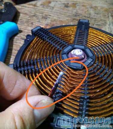

下面讲一下制作方法,首先齐根去掉烧坏的端子,然后刮干净铝线(不需要特别刮干净),然后捻紧铝线,放入铜端子,压紧即可,3分钟搞定,效果特好,成本还便宜。
