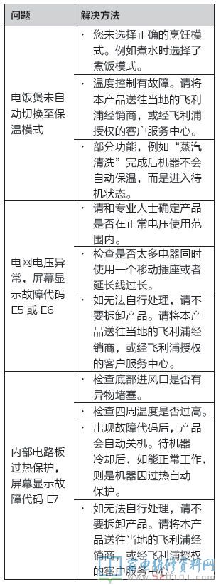

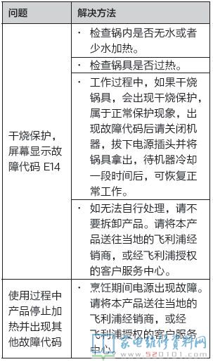

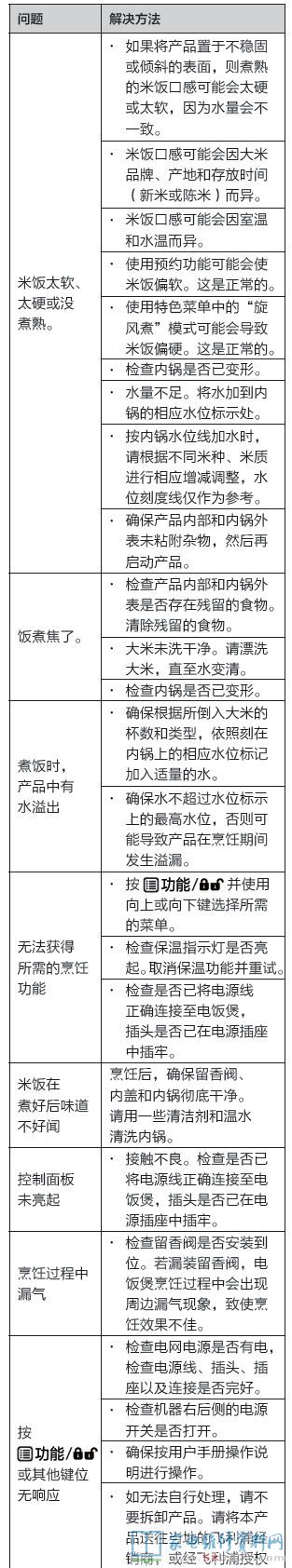

本故障代码包含出现E5、E6、E7、E14、停止加热、煮饭不熟、煮饭焦糊、烹饪漏气、无故停止加热、米饭太软或太硬、自动切换保温模式等常规故障原因的处理方法。
