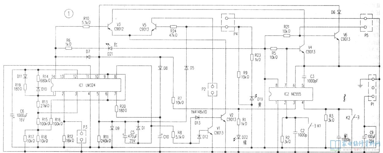

1.开/关机电路及V5在电路中的作用开/关机电路主要由IC2、IC1中的C比较器(IC1内的A、B、C、D 4个比较器可单独使用)和V1、V2、V5等组成。
开、关机电路工作原理如下:按下开机按钮(KJ接通),则IC2的②脚接地(由高电平变为低电平并触发内部电路),其③脚输出端输出的高电平分为两路:一路经R1、D22到地,使D22绿色发光二极管发光,提示除湿机已运转除湿:另一路经R7加≤IC1中的c比较器(即⑩脚同相输入端),其⑧脚输出端翻转为高电平后,再分三路输出:(1)经R8、D12加至V1 b极(V1导通),则继电器J1吸合,JK1接通,压缩机得电工作:(2)经R8、D13加至V2 b极(V2导通);(3)经D1、D5加至V5的b极(V5导通),由于V2、V5导通后,继电器J2吸合,JK2接通,则电风扇得电工作,整机开始制冷除湿。按下关机按钮(K2接通),IC2④脚(复位端)接地(由高电平变为低电平并触发内部电路复位),其③脚输出端又翻转为低电平(没有输出),整机停止工作。

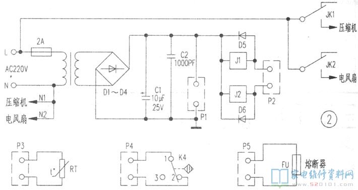

注:V5在电路中的作用如图1、图2所示,V5的c极经P2至J2后接直流电源正端,在化霜时,其b极的偏置电压由R9、R23和D19接电源后提供,使V5呈导通状态,V5导通后,为V3、V4提供工作电源,V3、V4也导通,形成电源流通回路,继电器J2吸台,电风扇运转;在制冷除湿时,V5b极除有上述固定偏置电压外,还有由IC1中的c比较器的⑧脚输出的高电平经D1、D5后输入,确保V5在制冷除湿时可靠导通(是因为制冷除湿时,需电风扇可靠运转,使空气对流,降温散热,提高除湿效率)。V5导通后为V2提供工作电源,V2也导通,形成电源流通回路,继电器J2吸合,电风扇运转。
该电路主要由V1、V2、V5、K4(经P4连接)和R23、D19等组成。当将积水箱正确放入水箱托架后,水箱壁经杠杆触压微动开关K4按钮,其常闭触点①、②断开,v1、v2、v5的b极电路与地断开。这样,在开机后,V1、V2、V5才能在IC1中的C比较器⑧脚输出的高电解控制下导通,使压缩机、电风扇得电工作,进行制冷除湿。当积水箱积水达到既定的重量后,在重力的作用下使水箱托架下沉,箱壁离开杠杆,K4常闭触点①、②接通。该二触点接通后:一是使V1、V2、V5的b极电路接地短路,Ic1中的C比较器⑧脚输出的高电平经D1、D5也被对地短接,V1、V2、V5截止,压缩机、电风扇失电不工作(停止制冷除湿);二是使电源正端经D19、R23、K4到地,则D19黄色发光二极管发光,提示用户积水箱水满(说明:取出积水箱后,K4常闭触点1、3接通,D19黄色发光二极管指示灯亮,也被认为积水箱水满)。
本机设有自动化霜功能,在两种情况下实施化霜:一是在环境温度低于18℃时,除湿蒸发器表面出现结霜;二是压缩机连续运行40分钟以上,蒸发器表面温度低于-4℃时,本机便进入化霜程序。化霜时,压缩机停止运转,电风扇继续运转,并有指示灯提示化霜。当压缩机停止运行约8分钟左右或蒸发器表面温度大于18℃时,本机自动退出化霜程序,化霜指示灯灭,压缩机恢复运转又开始制冷除湿工作。该化霜控制电路由IC1中的A、D比较器和安装在蒸发器翅片内的传感器(负温度系数电阻)经P3连接后组成。负温度系数电阻随温度逐渐降低时,其阻值逐渐增大(在地下室温度常年保持24±1℃左右环境下,测试该传感器为5k左右)。它与R12组成分压电路,所分得电压3.5V左右(各机不同),当环境温度低于18℃时本机进入化霜程序之初,测试传感器Rt两端阻值,为8.2~9k左右时,与R12所分得电压为Vrt 5.4~6V(各机有所不同),加到IC1中A比较器的②脚反相输入端,Vrt大于③脚同相输入端4.5V(固定值)时,输出端①脚翻转为低电平,继而又经R19、D11将IC1 D比较器12脚同相输入端拉为低电平(0.7V),则14脚输出端翻转为低电平。该14脚转为低电平后;一是将IC2③脚输出的高电平经D7拉为低电平,使Ic1中c比较器的⑧脚无高电平输出,故压缩机、电风扇停止工作;二是使电源正端经D21、R6经IC1中D比较器的14脚到地,则D21红色发光二极管发光,提示本机正在化霜。

该电路由V6、D6和一只安装在电风扇电机内紧贴线圈的温度熔断器(AC/250V/5A/125℃)经P5连接构成。正常时温度熔断器将V6的b极接地,使V6没有偏置电压而截止;当风扇电机内温升超过125℃时,温度熔断器受热熔断,V6的b极电路与地断开(V6导通),将IC2的③脚输出的高电平经R7、D6对地短路,由此使IC1中C比较器的⑧脚无高电平输出,压缩机、电风扇失电停止工作,避免电风扇和压缩机在高温状态下工作而损坏。要恢复整机工作,需更换同型号的电风扇或安装在电机线圈上的温度熔断器。

需要延迟三分钟的原因:(1)因为制冷除湿时压缩机工作。在制冷回路中,压缩机排气阀与毛细管之间是制冷回路中的高压部分,制冷液为F22时压力为1.5—2.5MPa,低压部分的压力只有0.6-0.8MPa。压缩机停止工作后,制冷回路内的高低压力差,需三分钟的时间才能基本平衡:(2)因为压缩机启动时,启动电流是工作电流的5~8倍。如果三分钟内二次开机,排气阀端的压力很高,阻碍压缩机活塞的运动,使压缩机启动电流更大,一旦压缩机启动不正常,超大电流流过压缩机电机线圈,易使线圈发热烧毁,造成压缩机损毁。为保护压缩机,本机设有自动延迟三分钟启动压缩机保护电路。该电路由IC1中的B、C比较器和C5、D8等组成。关机(或停电)后,IC2的③脚输出端为低电平,使IC1中c比较器的⑧脚输出端也转为低电平,继而经C5将IC1中B比较器的⑤脚同相输入端拉为低电平;其⑦脚输出端翻转为低电平。若三分钟内二次开机(即使再次插上电源开机也被认为二次开机),此时呈低电平的⑦脚使IC2的③脚输出的高电平经D8、R20对地短路,保证三分钟内使压缩机失电不启动,电风扇也失电不工作。同时在三分钟内电源正端经R11给C5充电(充电路径:电源+→R11→C5→IC1 -)。当C5上的电压充到6.6—7.0V(测试值)时,加到IC1中B比较器的⑤脚同相输入端,即VC5大于⑥脚反相输入端的4.6V(固定值),则⑦脚输出端翻转为高电平,使D8截止。D8截止后,使得IC2的③脚延迟三分钟后输出高电平,正常启动压缩机和电风扇工作,继续制冷除湿,达到保护压缩机的目的。

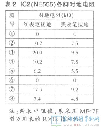

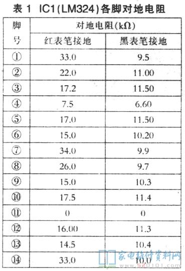

分析与检修:按关机按钮(K2)后,运转指示灯熄灭,说明IC2(NE555)良好。故障在IC1及后面的电路中。关机后用万用表测C1⑩脚电压,已为低电平,正常;再测⑧脚为高电平,不正常。拔掉电源,测IC1各脚电阻值,发现⑧脚的正、反向电阻值均为130Ω,正常时正、反向电阻值应为9.7k和26k,说明IC1已损坏。更换IC1(LM324)后,恢复正常。
