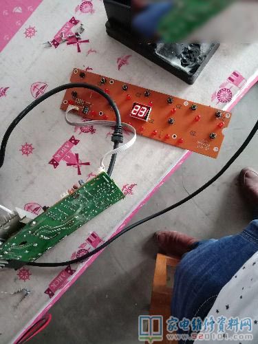

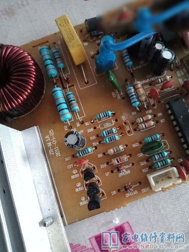

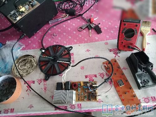

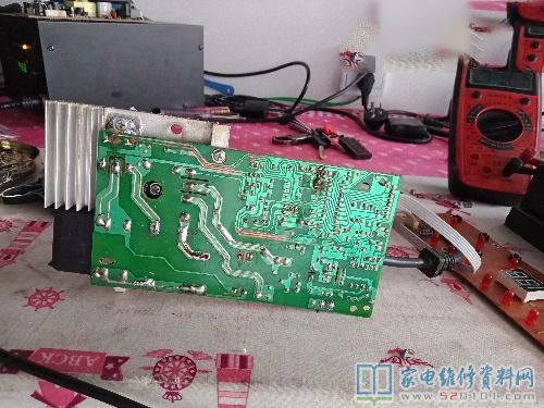

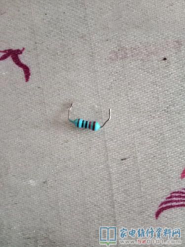

接修一台半球电磁炉,故障表现为通电开机显示E2故障,后经过仔细排查是电压检测电阻阻值变大引起,原来是10K现已变为12K,更换后正常,故障修复。
