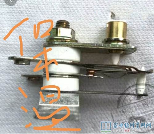

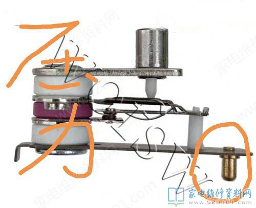

电饭煲里面的压力开关与磁钢的区别
2021-08-07
作者:广州佳波
2784
下图1中这个是温控突跳开关(起控温度60度),最下面印有字的是双全属片。图2是压力锅的那个最下面那片不是双金属片,是靠压力动作的突跳开关。一个是温控另一个是开关。
