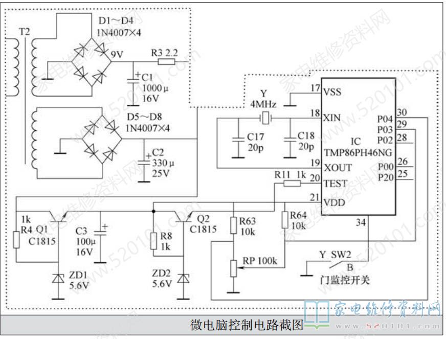

拆开机壳,在路检测电源变压器一次侧直流电阻是否正常:若直流电阻为1500Ω正常,则检查MCU (TMP86PH46NC)工作条件是否具备、晶振是否有问题。微电脑控制电路截图如图1所示。
总结:该机采用TMP86PH46NG单片机作为整机控制核心,其17脚接地,18、19脚接4MHz晶振,20脚接复位端,21脚接5V电源。通电测得直流供电端C1正极电压为9V、C2正极电压为16V、 单片微处理器IC1 (TMP86PH46NG) 21脚电压为5V、20脚电压为4. 8V,均正常,18、19脚电压分别为1.8V、2.1V,这说明MCU工作条件已经具备。
