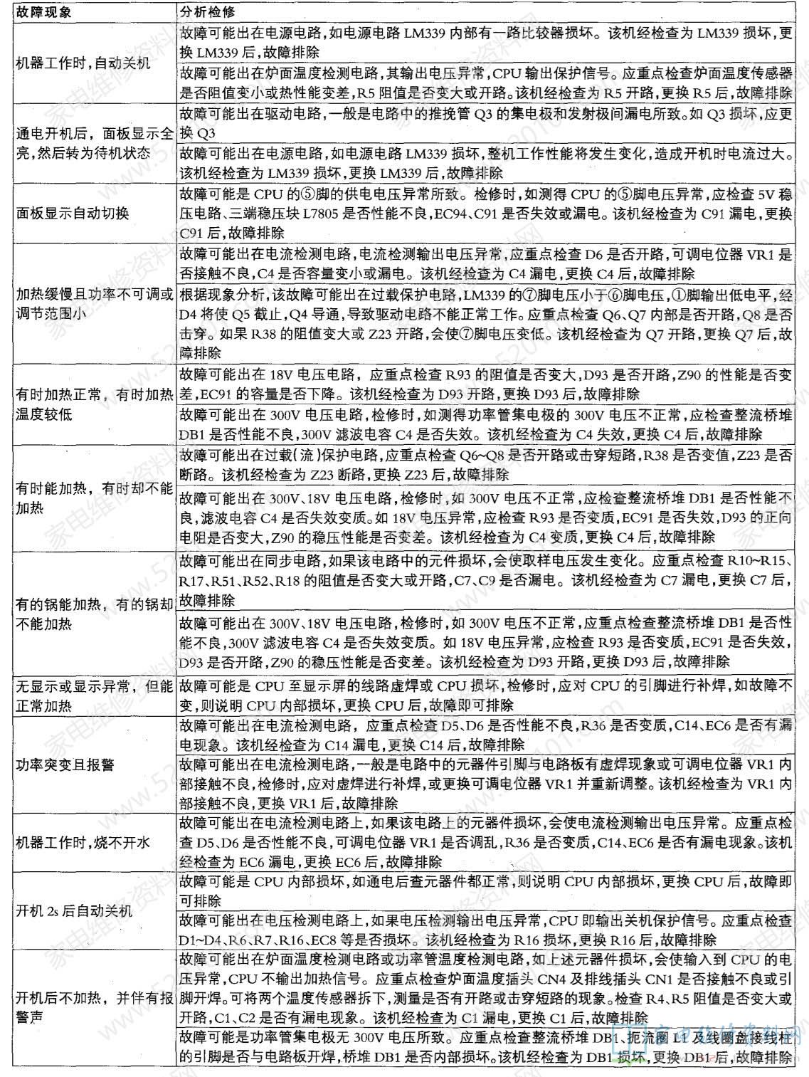

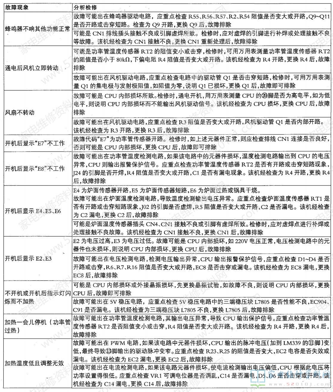

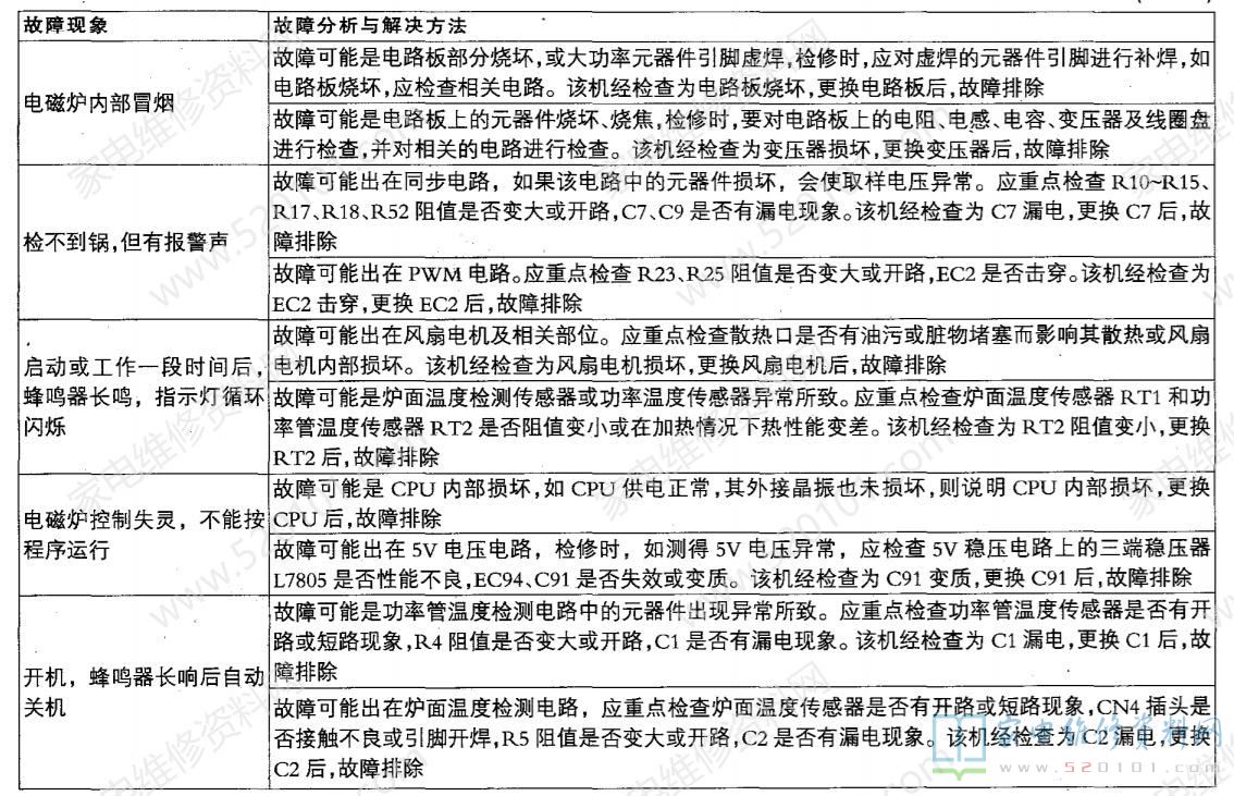

格兰仕C20-H8电磁炉故障维修思路
