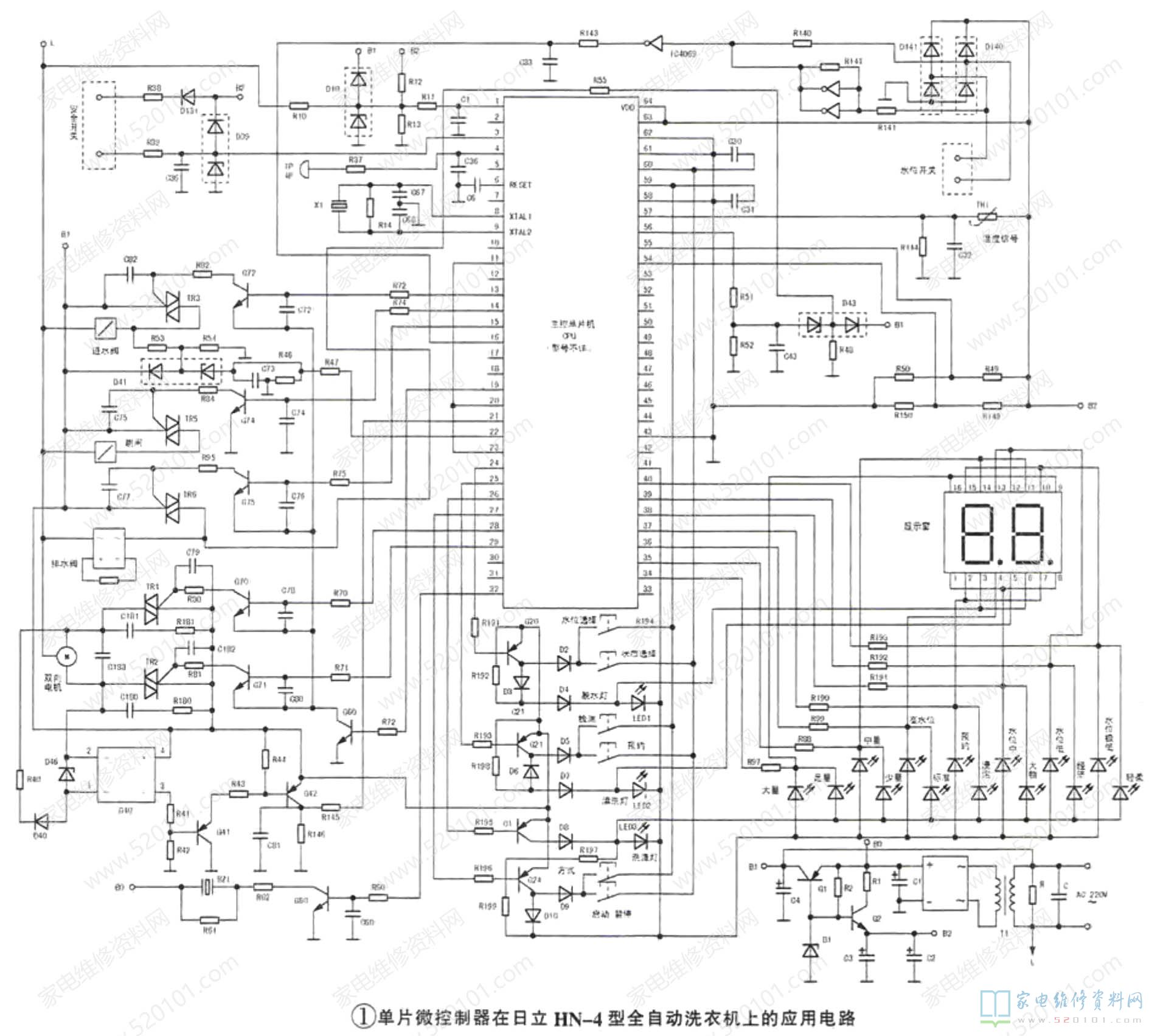

一、部分无型号单片微控制器电路
在实际维修中,我们常会遇到有些品牌全自动洗衣机的微处理器单片机不打印IC型号,或其型号被抹去而弄不清其型号的情况(正规的生产厂商一般不会采取这种保守主义的做法,但却有一些非正规生产厂家常常会采取这种手法以达到封锁与所谓保密的目的)。其实这种做法并不明智,消费者常会因其维修难而不去购买这类产品。就实际维修而言,检修这类产品并不困难,所有的微控制器总体而言有很大的雷同性,只要顺着相关功能线路略作查对,便可破解该集成电路的实际应用与引脚功能,型号只是人为的编号而已,并不是很重要。在此就介绍一款无型号微电脑控制电路检修,以此作为破解参考。主控单片机引脚功能见表1。
单片机应用电路见图1 (在日立NH-4型全自动洗衣机上的应用电路)。

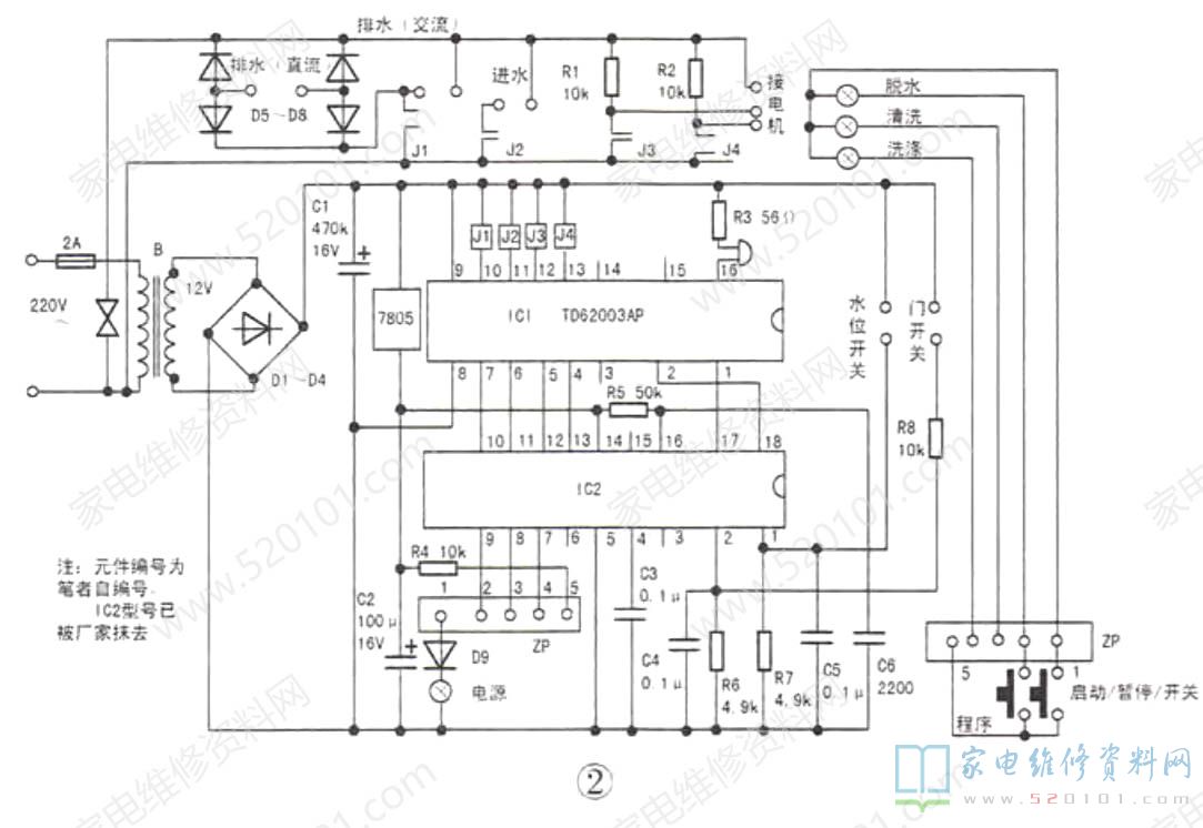

二、市售全自动洗衣机万能电脑板

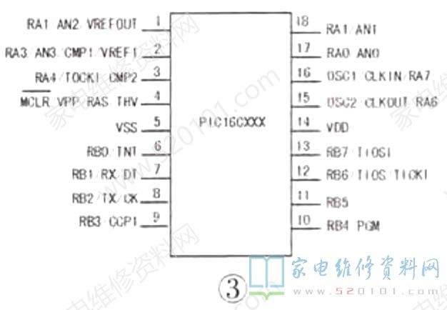

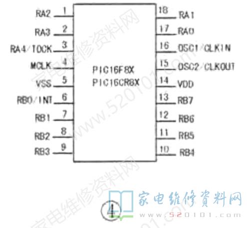

电路图图2是笔者根据市售全自动洗衣机万能电脑板电路测绘的电路图。其中IC1(TD62003AP )是我们比较常见的转换集成电路,但IC2(CPU)生产厂家已将型号抹去,不得而知。于是,笔者根据脚位应用情况分析,估计该CPU或者是PIC16CXX系列微处理器,或者是PIC16F/C系列8位微处理器,并且两者均为高性能精简指令型较新微处理器。两者的引脚排列和应用与电路板相同,均为18脚双列塑封形式,其中VDD供电均为14脚;电源接地端均为⑤脚;时钟振荡为15、16脚;驱动输出均为7~13脚。所以由此看来,型号为以上两者之一的可能性极大。以上两者的引脚功能与排列图可参见图3、图4。
不过,需说明的是,以上只是根据电路形式与应用分析所言,本人并未亲自作为代用试验,有条件或有兴趣的同行们不妨大胆试一试,或许会获得意外收获。

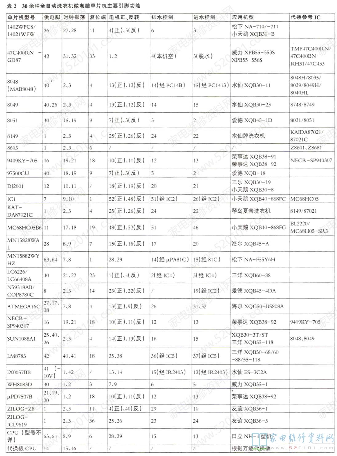

附:30余种全自动洗衣机微电脑单片机主要引脚功能查对资料(见表2)注:
1.表2中“代换参考IC”栏提供的型号中包括直接代换与间接代换,有些同类单片机实施代换后,可能有个别控制功能发生错乱,这时应将相应脚的功能连接作适当调整。在业余条件下,代换的方法是代换后,若某功能错乱,可先断开被控电路,然后用万用表分别焊在IO接口端,当运行在该功能工作状态时,如若某脚输出高电平驱动信号电压,则可将此功能的外接被控电路接入,即可实现功能运行。
2.文中的“市售全自动洗衣机万能代换板电路”能适应大多数机型的代换之需。有时也需要作一些必要的调整,可根据具体情况实施代换。
