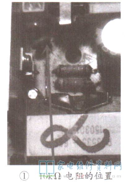

接修一台电动车充电器,不通电。拆开外壳,发现热敏电阻已烧断,换新后上电,指示灯还是不亮。测得电源芯片KA3842A⑦脚15V供电正常,但⑧脚输出电压在1.8V~4V之间波动,正常时应是稳定的5V电压。更换KA3842A后上电,故障依旧。
