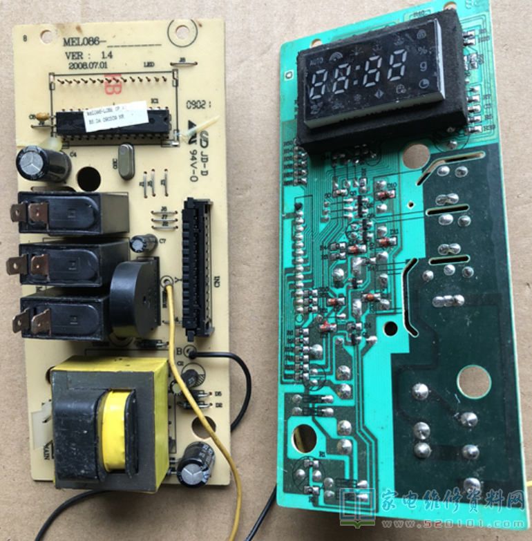

接修一台格兰仕G80F20CN2L-B8 (SO)型微波炉,通电显示与蜂鸣器正常,但按启动键后整机无法启动。根据故障现象判断问题出在控制板,重点检查控制芯片、面板薄膜开关。
首先拆开机壳,查看控制主板和面板薄膜开关的FPC印制线路是否有较多油污,若对其清洁后故障依旧,则检查面板薄膜开关是否有问题;若薄膜开关正常,则检查炉门监控开关和门联锁开关是否正常;若以上检查均正常,则检查控制板上各元器件是否有问题。
实际维修中因控制板上控制芯片损坏从而导致此故障,更换控制芯片,故障即可排除。
总结:若该机出现面板显示及风扇运转均工作,但不能加热,高压熔丝也熔断,则重点检查高压电容器是否漏电、磁控管灯丝是否碰壳。多次试机后磁控管才会严重发热(烫手),从而导致灯丝碰壳,待冷却时又恢复正常。因此,建议在检修微波炉时试机时间应在1min以上,以便查找故障元件。
