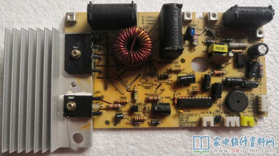

在电磁炉电路中,经常发现板子上有几处使用了几个电阻串联起来使用,为什么不合并成一个电阻呢?其实原因是通过串联电阻来提高单位距离间的耐压,同样体积提高了承受功率,几个分担。
万一电阻内部工艺或者外部环境导致漏电可以减小对负载的威胁。可以做跳线使用。压差大的地方用单个大电阻肯定不行,不是表面放电拉弧就是漏电爬电。
