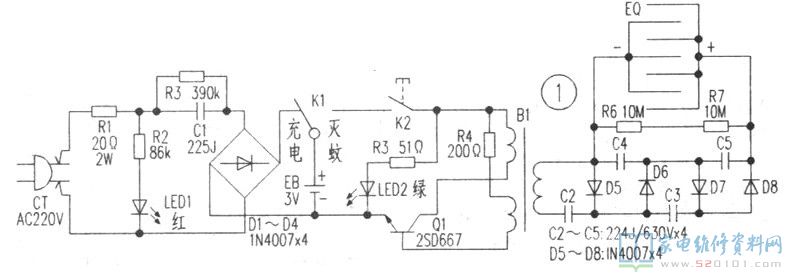

该电子灭蚊拍内置3V专用充电电池,可以循环充电。根据实物画出电路原理如图1所示。
(1)充电电路将功能选择开关K1拨向“充电”挡,然后将伸缩式电源插头CT伸出后插入市电插座。220V交流电源经保险电阻R1,一路通过R2降压限流向充电指示灯LED1供电,LED1亮红光作为充电指示。另一路通过R3、C1并联降压约7.5V加至全桥D1~D4整流,输出脉动直流电压,经K1向EB充电。R1具有保险作用,可抑制开机瞬间,降压电容C1因电压突变产生冲击电流,是保证充电电路不致损坏的保险元件。
(2)高频振荡升压电路将K1拨向“灭蚊”挡,EB向电路供电。按下灭蚊电源开关K2,灭蚊指示灯LED2亮绿光作灭蚊指示。由电阻R4、振荡管Q1(2SD667)、脉冲变压器B1等元件组成的高频振荡电路起振。电压耦合到B1次级并升压至280V,经二极管D5-D8、电容C2~C5组成4倍压整流电路,输出约1.5kV脉冲直流高压加至高压电网EQ,一旦蚊虫碰触电网,相邻金属丝放电将蚊虫击毙。R6、R7是泄放电阻,串联后并接在EQ正负端,当电蚊拍停止使用时,C2-C5的残存电荷被R6、R7释放掉,防止对人体产生麻电现象。
二、常见故障维修
(1)LED1不亮,不充电。引起故障原因有:1)伸缩式电源插头CT滑动脚氧化造成接触不良,或导电簧片变形与滑动脚接触不到位。清除氧化物、调整簧片角度,使簧片与滑动脚正常接触。2)重点检查全桥D1~D4或R1有无断路。
(2)LED1亮,不充电。
LED1亮,说明220V交流电源进入电路。若检测K1、D1—D4正常的,引起不充电多是C1击穿开路所致,更换C1(2uF/400V)后故障即可排除。若检测C1正常,则EB失效,需换用同规格专用充电电池。
(3)按K2,电蚊拍不工作。
先检测K2是否不通,若正常,电蚊拍依然不工作(用螺丝刀碰触EQ不放电),估计高频振荡电路未起振,检查R4、B1、Q1等元器件,多见为Q1损坏,用同型号管或选用NPN型、BVcbo=120V、Icm=1A、Pcm=0.9W的其他型号三极管更换。
