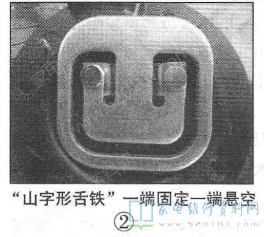

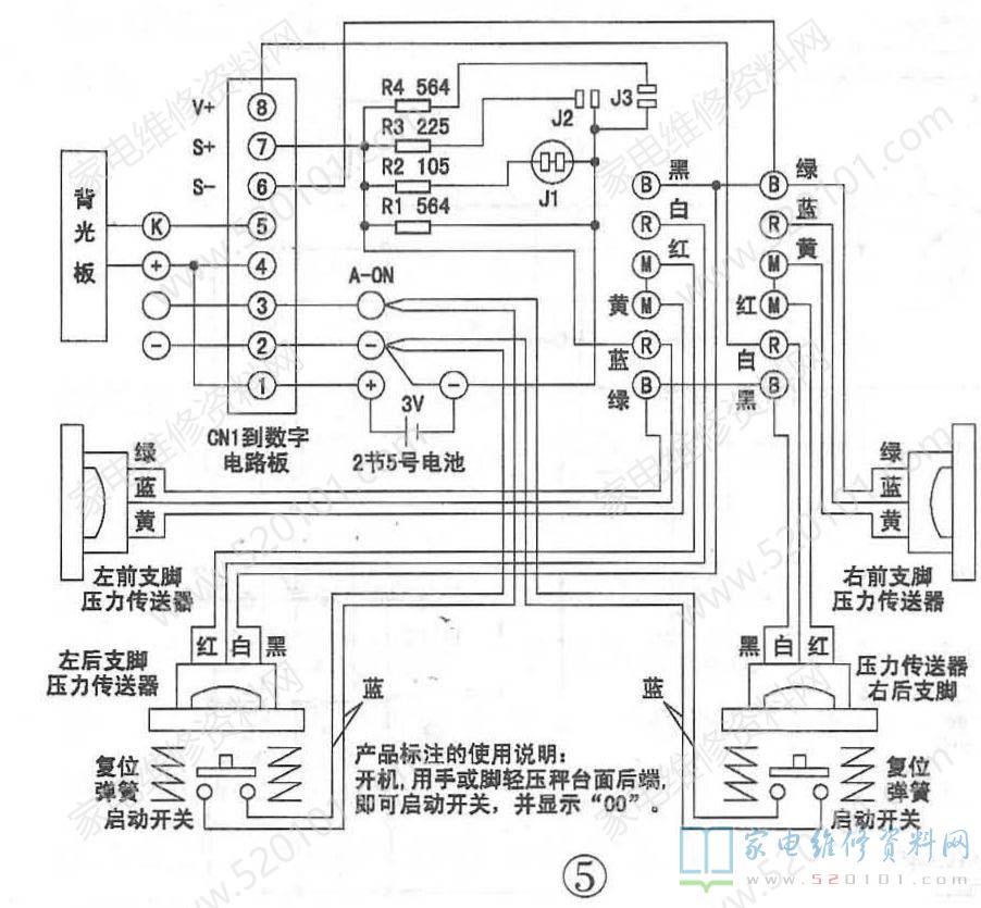

将压力传感器翻过来使其底部向上如图2所示,在图2中心部位即为“山字形舌铁”,可以看出该“舌铁”类似于游泳馆跳台上的跳板,一端固定,一端悬空。当“舌铁”上面受到压力时,“舌铁"就会向下发生弯曲而变形,压力越大,形变越大,反之越小。压力传感器就是将“舌铁”这种弯曲的形变转换为电信号并加到模拟电路板上。模拟电路板的实绘图如图5所示,其功能就是利用压力传感器连线的排列组合,再加电路上的综合处理,最后形成3个模拟信号,分别为V+、S+及S-,经连接插座CN1加到数字电路板,进行数字化处理。

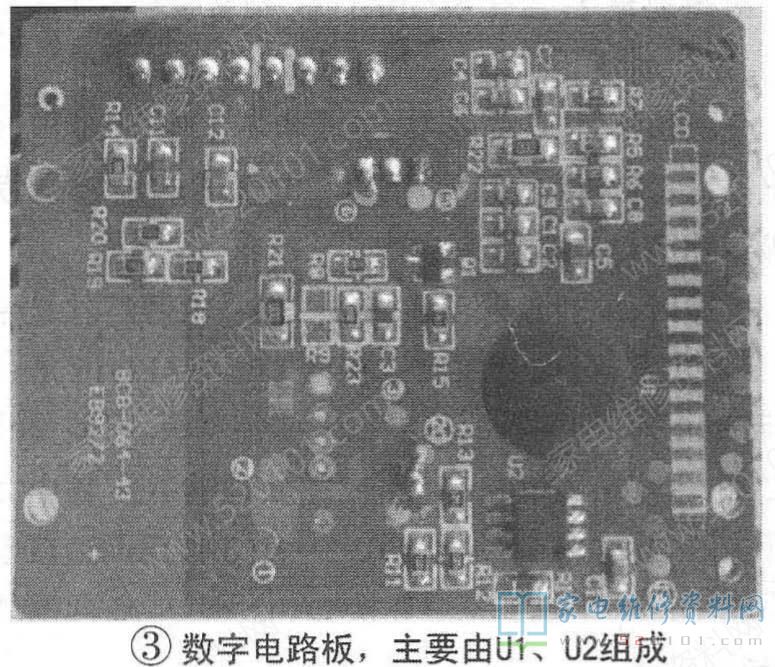

数字电路板实物如图3所示,在该电路板上有两个芯片,一个为软包装,无型号,编号为U1;另一个为只读存储器,型号为EM24C02,编号为U2。U1对来自模拟电路板的3个模拟信号进行数字化处理,最终使其转换为体重的数码显示。另外,当称重者站位太偏,造成某一个压力传 感器未受力时,或者其中有一个压力传感器不工作时,模拟电路输出的3个模拟信号就会出现异常,经U1判断后,就会令LCD显示屏显示错误信息"En”。除上述之外,在U2中还预置了一些 人性化的自动程序,如当称重者站在台面上时,就会自动开机,当体重已测定时,显示重量的数码就会自动闪烁3次,以此来吸引称重者的注意力,当称重者离开台面时,重量数码的显示延时约10秒后消失。

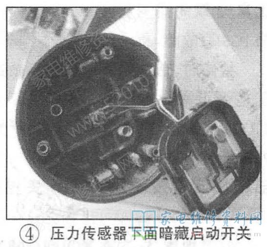

据朋友介绍,该电子秤已有好几天不能开机了。开壳检查电池及连线均未发现异常。当拆开两个台面后端支脚中的压力传感器时才发现,在两个压力传感器的下面还各暗藏着一个微动开关,如图4所示,查看产品。上标注的产品使用说明后,才知道这两个微动开关原来就是该电子秤的自动启动开关。
它的工作原理是,当上面的压力传感器受力时,压力传感器向下压缩复位弹簧并使启动开关接通,通过连线又使模拟电路板上的A-ON接点与电源的负极接通,A-ON成为低电平,经CN1脚将这个信息加到数字电路板,再由U1进行判断并立刻发出开机指令。当上面的压力传感器不受力时,复位弹簧向上将其顶起,启动开关断开,A-ON变为高电平,这时U1将发出关机指令,见图5。
检测左面的启动开关接触良好,但因断掉一个引脚,使其高度降低,即使上面的压力传感器下降已经到位了,也无法使该启动开关接通。检测右面的启动开关接触不良,处于断开状态。其实只要有一个启动开关正常,就可以实现自动开机,而该故障巧就巧在两个启动开关同时都坏了。在此感谢产品的标注说明,知道启动开关作用后使故障很快被排除。
另外,该电子秤中不仅连线多,而且所采用的导线又特别细,很容易从焊点处断开,就在笔者进行检查的过程中,就有连线从焊处断开。为此在实绘图中(见图5),特意将连线的颜色标注清楚,这样无论连线在接修前或在接修后出现断线,都可按连线的颜色对号入座了。
