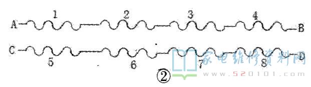

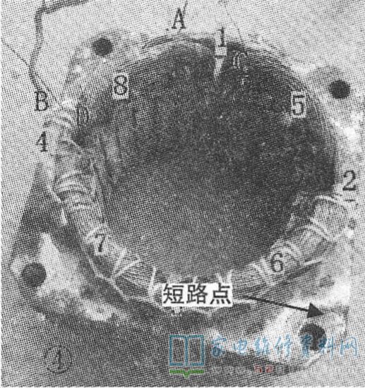

二、电机线圈绕组匝间短路

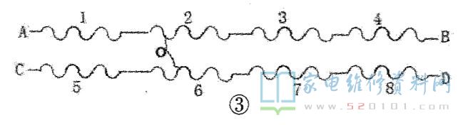

如果通电后电机有“嗡嗡”声,说明电机定子线圈有匝间短路,-般来说,匝间短路只有一处,因为只要有一处发生短路,电机就不正常旋转了。处理方法:先把电机的转子拆下,再用灯泡烘烤定子线圈,待绝缘漆变软后,把两组线圈的公共端拆开(参见图4),这样线圈中就有四个接头了,测两组之间的电阻,如果很小就说明发生了短路。如果每组之间的线圈没有断路,可把两组之间的短路点找出来,再做绝缘处理,这样既可节约人力和物力,又可以节约成本。怎样快速地找到短路点呢?卞面举例说明。把电机的公共端拆开,电机的两组线圈中共有四个端点(见图2),用万用表测A、B之间的电阻是24Ω,测CD之间的电阻也是24Ω,线圈中每一大圈中小圈的电阻都是24Ω➗4=6Ω,即图2中的1-8绕组中每一绕组测得的电阻都是6Ω。用万用表测A、C的电阻是19Ω ,把短路点标为O(示意图3),即A、O、C的电阻是19Ω,测A、D之间的电阻为182,那么A、O的电阻就是( 19Ω+18Ω-24Ω)/2=6.5Ω,可确定短路点口在AB中第2绕组处。测B、C的电阻是23Ω,刚刚测得A、C的电阻是19Ω,那么C、O的电阻就是(19Ω+23Ω-24Ω)/2=9Ω,可确定短路点O在C、D中第6绕组处,那么短路点就发生在第2和第6绕组之间(第2绕组和第6绕组的。上下都有可能)。然后把第2绕组和第6绕组处做绝缘处理即可(如图4)。
如果短路点面积太大,做绝缘处理后不久又在原处发生了短路,可把靠近转子较近的第6绕组全部拆下重绕,杜绝再发生短路,以除后患。
