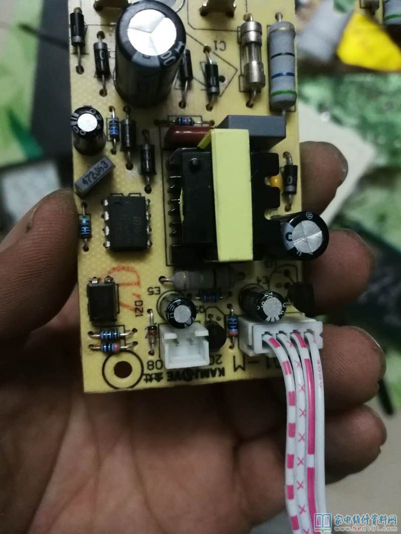

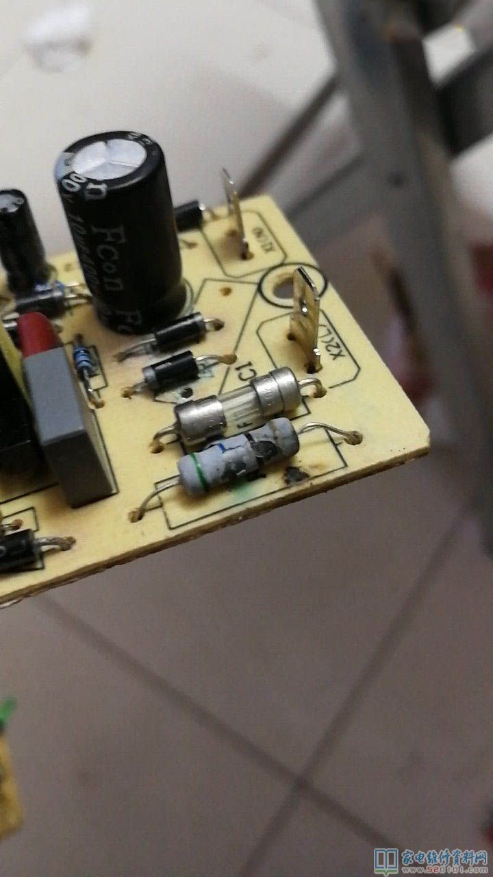

接修一台金灶电磁泡茶路,带自动上水功能,故障是电源板上的56欧电阻烧毁(如下图所示),更换电阻后一通电就立马再次烧毁,最后仔细排查,更换了电源板上的viper22、光耦、d882、10v稳压管四个元件之后,电阻不再烧毁,成功修复。
