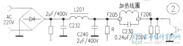

故障现象:笔者接修一台万家乐MC18A电磁炉扼流线圈烧焦发烫。
故障检修:按下电源开/关后,自动处于“火锅”和“240℃”指示灯闪烁,按调节“-”键转换到“210℃”及以下的温度挡时,加热正常。加热约1分钟,灶内开始冒烟。
经检查图2中的元件,发现扼流线圈L201已经烧焦,同时线圈严重发烫。在彩电中,扼流线圈发烫或烧焦,多为主滤波电容失效造成。因此,着重检查滤波电容C240(5uF/400V),发现其容量已降为2.5uF左右。回想调节至“240℃”挡时出现的间歇性加热暂停现象,必定是该电容容量下降造成。更换C240及按原规格漆包线重绕扼流线圈L201(利用原磁芯),在“240℃”挡位不再出现加热暂停现象,但3分钟后,新绕的L201可能工艺不过关又发烫冒烟。最后从报废的电磁灶上拆下扼流线圈换到本灶上,经长时间使用未见异常,故障排除。
