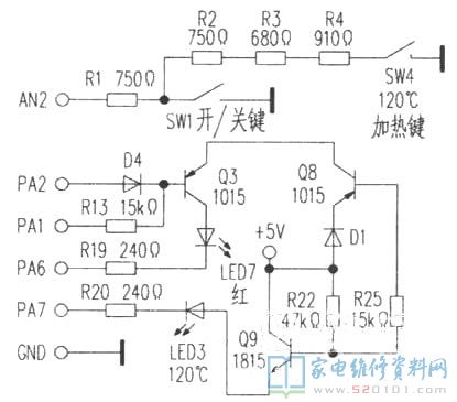

为此,为便于电路分析与维修,笔者画出该灶按键显示电路中相关的局部电路,供参考。
在电磁灶正常状态下,按下SW1开关键时,信号通过R1送至MCU的温度检测的AN2⑥脚,MCU得开机信号,便指令PA6 16脚由原待机状态下的高电平转换为低电平,于是+5V经R22及R25至Q8基极得偏置电压,经放大后集电极电流送至Q3发射极。与此同时,PA1端同样转换为低电平,经R13至Q3基极得偏置电压而导通,LED7(电源指示灯)得电点亮,表示电磁灶处于准备工作。若不按下加热各键,约5秒钟后MCU会自动指令PA6重返高电平而熄灯。这里仅以按下120℃的SW4键为例,其经R4、R3、R2及R1至AN2端的120℃的信息,由MCU指令PA7端为低电平,+5V电压经R22使Q9基极得偏置电压,于是120℃的LED3加热指示灯被点亮,从而电磁灶进入正常的烹调程序。通过上述电路分析,问题可能是AN2或PA6端存在着接触不良所致,尽管各引脚所检测的电压值是正常的。
对MCU HT46R47芯片各引脚进行仔细清理补焊后电磁灶即恢复正常工作。
