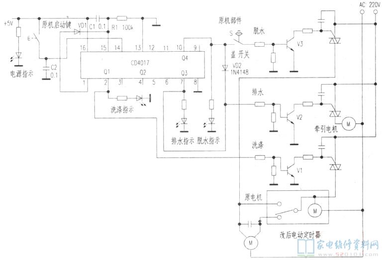

经过仔细检查,该机除CPU损坏外其他功能器件基本完好。
为了保持该机面板的完整性和操作方便,选用了由数字电路CD4017组成的单键控制电路。并且充分利用原电脑板上的器件,比如电源,指示灯以及执行器件等,改装电路如附图所示。其中电动定时器选用市面上常见的带选择开关的长条形定时器(如5kg大三峡洗衣机用的那种)。取下里面的定时定位的塑料齿和定时旋杆,并将动触片一端接电源,改成一加电就由电机带动能换向的定时器,其他如启动按钮、指示等全部用原机原位的器件。改装后的工作过程如下:接通电源开关后,稳压输出的5V电源加到CD4017 16脚,并通过电容C1对其15脚进行清零复位,此时电源指示灯亮,指示机器进入预备状态。
再按一下启动按钮,CD4017收到第二个脉冲,Q1端(②脚)变低电平,电机停止运转。如果要进行排水,按一下启动按钮,CD4017收到第三个脉冲,其Q3端(⑦脚)输出高电平,排水指示灯亮,V2及所连可控硅导通,牵引电机得电带动排水阀和离合器动作,开始排水,并为下一步脱水作好准备,待水排完后(如果是直接进行脱水的话,要在按下启动按钮后延时半分钟或听到“嗒”的一声才可以按按钮进入脱水)按一下启动按钮,CD4017收到第四个脉冲,Q4端(⑩脚)输出高电平,由于有D2的存在所以V2依旧导通,排水和脱水指示灯都亮。
如果此时盖上洗衣机的塑料盖,使盖开关K闭合,Q3及所连接可控硅就会导通,洗衣机电机得电,进行高速脱水运转;如果塑料盖未盖上,盖开关K未闭合,V3得不到高电平,可控硅不导通,电机就不会转动,起到了安全开关的作用。
最后按一下启动按钮,CD4017收到第五个脉冲Q4端(⑩脚)变低电平,排水及脱水指示灯全灭,V2和V3全部截止,牵引电机和冼涤电机同时失电停止工作。同时Q5端(①脚)输出高电平,经VD1加到CD4017 15脚(复位清零端),CD4017随之进行清零复位,表示一个工作周期完成,整机又进入预备状态。
