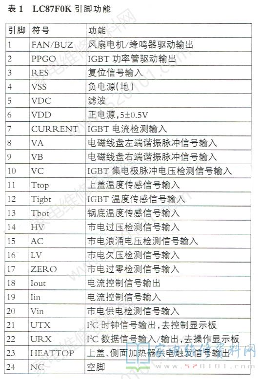

1、CPU简介
该机CPU型号是LC87F0K(U101),这是一款集微处理器、同步控制、振荡、市电及加热保护等功能于一体的新型专用芯片,它不仅能输出IGBT管激励脉冲,还具有非常完善的控制、保护功能,其引脚功能见表1。

5V电压经C201滤波后加在CPU⑥脚,其内部时钟电路起振,控制CPU各输入、输出端口及操作显示电路(经②脚)协调工作;R261、C261构成的RC积分电路,在每次上电时,为CPU3脚加一个由低电平到高电平的复位信号,将CPU内部RAM(随机存储器)清零,并将ROM(只读存储器)的程序指针复位到第一执行单元,而后CPU开始工作。
(2)风扇电机/蜂鸣器驱动电路
开机后,CPU①脚输出风扇电机高电平驱动信号,经R081、R082分压和C081消噪后,使Q081导通,风扇转动。DO81 为保护二极管。
CPU①脚为复用端口,它还同时输出蜂鸣器驱动信号,在开机按操作键电路自动控制及进入保护状态时,经限流电阻R031使压电蜂鸣器BLO31发声。

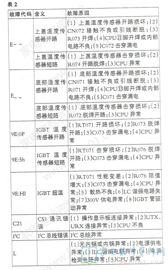

5、温度传感器异常保护电路及故障代码
该锅设置了底部温度传感器(CN071)、上盖温度传感器( CN072)和IGBT温度传感器RT071,分别与CPU 13、11、12脚相连。CPU设有温度传感器异常保护功能,当某温度传感器发生短路(或漏电)、开路(或失效)故障时,CPU将关断②脚加热信号输出,并在LCD屏上显示出对应的故障代码,见表2。

故障现象5:通电后不加热,显示上盖温度传感器开路或短路故障代码。分析检修:传感器开路性故障,此时CPU 11脚电压偏低,检查CN072、R073及C072。传感器短路性故障,此时CPU 11脚信号电压偏高,具体原因有:CN072外接热敏电阻性能变差(阻值变小)或漏电,R074开路。
故障现象6:通电后不加热,显示底部温度传感器开路或短路故障代码。分析检修:(1)传感器开路性故障,此时CPU 13脚信号电压偏低,检查CNO71、R071、CO71、传感器短路性故障,此时CPU 13脚电压偏高,具体原因有:CN071外接热敏电阻阻值变小或漏电,R072开路。
故障现象7:通电后不加热,显示通讯异常故障代码分析检修:CN101接触故障,如:CN101接触不良或引线断脱,C209击穿漏电或5V供电线路断裂。
I2C总线元件不良,如CPU 21、22脚或R201、R202脱焊等。
