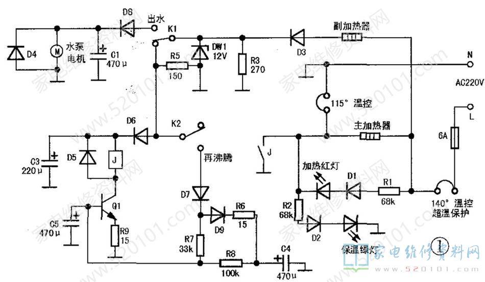

一款美的热水瓶,加热正常,但不出水。分析检修:实绘出该机电路如图1所示,水泵电机是12V的串励电机。上电后主加热器即通电开始烧水,加热红灯亮,当水烧开后,115°C温控器断开,主加热器停止工作,保温绿灯亮。上电后副加热器一直工作,其工作电压是经D3半波整流后的脉动直流,电压约为100V,工作电流走向如下:D3->K1常闭触点->K2常闭触点->继电器J常闭触点->N。当按下K1出水开关后,副加热器工作,电流经R3和DW1后,得到12V直流电压,经D8供给水泵电机。当按下K2再沸腾开关后,12V电压通过D7、R7给C5充电,Q1导通,继电器J吸合,主加热器得电再加热,同时C4经R6、D9充电。放开K2后,C4通过R8给Q1提供基极电流,以维持J吸合,继续加热几十秒后,J释放停止加热。
