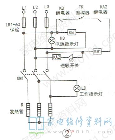

2.电路设计不完善电热水器使用380V交流电,有三只加热管。正常工作时,三只加热管同时工作,不存在安全隐患。如果主电路I1熔断器烧断,此时接触器KM1的三个触点虽然导通,但是三只加热管中只有与L2、I3连接的两只加热管在工作,与L1连接的加热管没有形成回路不工作,此时工作的两只加热管电压只有190V ,容易损坏加热管。同时,由于只有两只加热管在工作,加热时间也会有所延长。

经过这样的改造后,当电路正常时,三只加热管同时工作,当电路不稳定时,熔断器L1、L2、L3任何一相断开,则整个辅助线路由于中间继电器KB的作用都停止工作,从而保护了加热管,降低了故障率。
