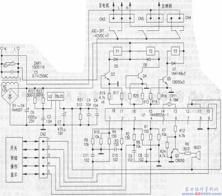

首先,拔下市电插头,打开灯罩,取下两只20W/220V白炽灯泡查看,完好无损。这说明故障发生在控制电路。从吸油烟机顶部、风管罩腔内、零件盒中取出编号为:HK-202F的控制电路板,按实物测绘电路如附图所示。按图索骥,照明灯亮、灭的工作原理是:点灯时,按一下“照明”键,U1/CPU/HA48R05A-1的16脚便发出高电平点灯脉冲信号,经R13使Q4导通,继电器Y2吸合。白炽灯得电点亮;反之,再按一下“照明”键或“关机”键,U1的16脚输出低电平,Q4截止,白炽灯因失电而熄灭。经仔细检查,在操作“照明”键时。U1 16脚有控制信号,但继电器不动作,是其本身损坏所致。于是,用较好的拆机件TRD-12VDC-FB-CL型继电器更换后,照明灯点亮。
