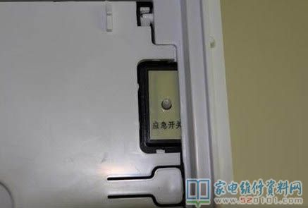

按住应急开关再通电大于1秒,空调进入自检状态。过程如下:内风机蜂鸣器短响一声、所有显示全亮3s、所有显示全灭、内风机开启、外风机启动、四通阀启动、压缩机启动、电辅加热启动、睡眠灯、定时灯、运行灯、蜂鸣器长鸣一声、自检结束进入待机状态。
