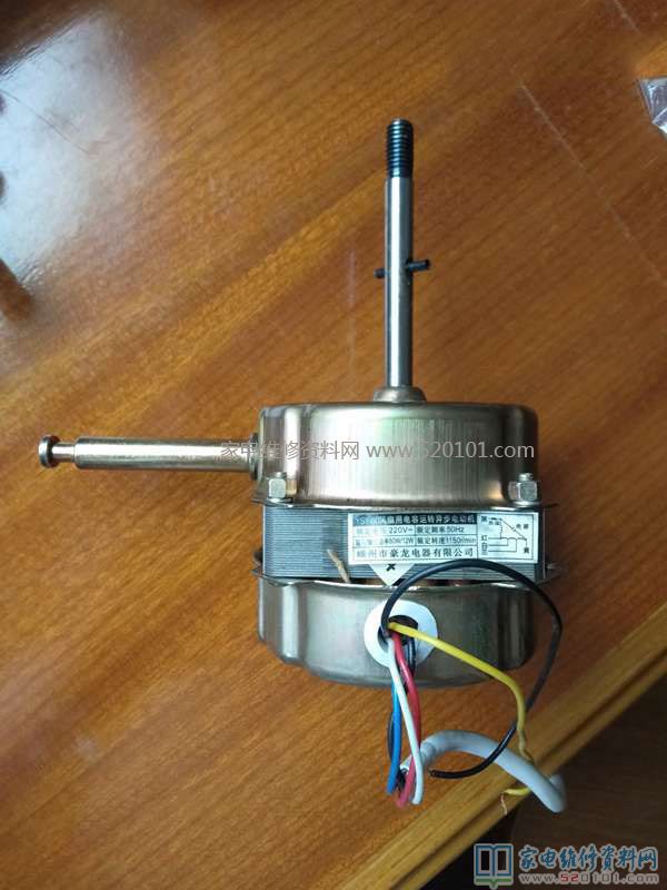

综合这些现象判断,这个风扇可能是由于启动电容发生过击穿自愈导致容量大幅度下降,电机转速下降,运行效率变低,长时间运行导致过热,引起润滑油挥发,运行阻力变大,效率进一步下降,形成恶性循环,最终导致绕组过热损坏。

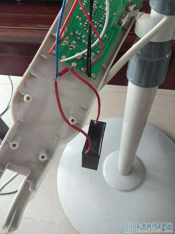

网上查了一下风扇降速的解决方案,了解到风扇电机串联一个电容可以降速,甚至还有风扇降档插座的产品。不过我这个是遥控风扇,网上有说使用降档插座可能会导致摇头电机不工作,最好的方法是在风速切换开关处对电机串联一个电容。

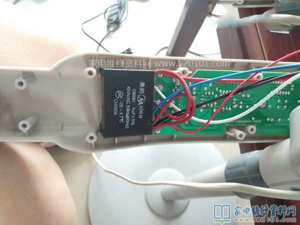

我试了一下,这个方法果然有用。具体方法是将电机低档的蓝线从风扇的控制电路板上焊下,然后串联一个4uF的电容,电容两端再并联一个100K以上的电阻作为泄放电阻。试验过好几种容量的电容,4uF最合适,此时低速档的运行功率20瓦左右,风量适宜。
这个遥控风扇刚开时恰好为中速,没有经过外加的电容,启动很快,等转速达到全速后,再切换到低速,这样对电机有益。如果从低速档启动,启动变慢,电机容易发热。
