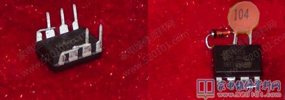

用VIPer12模块去代换OB2226AP的操作过程
2021-03-25
作者:sukenan收集整理
7501
本代换操作所需元件有VIPer12A,104瓷片电容,18V稳压管各一只,操作步骤是先将VIPer12A的8脚、7脚折起来与6、5脚连成一体。1脚向2脚折起来相连,与3脚并联一个104瓷片电容。3脚、4脚之间并一只18V稳压管,正极接3脚(如图) 将R501、R512我原机尾号是(R513)及贴片C515全部拆走(损坏的OB2226AP巳被拆掉)
将改装的VIPer12A依旧安在原OB2226AP芯片安装位。贴片C515元件位上的两焊点相连。在R501.R512(我原机尾号是R513)元件位上按图补上一根跳线使将来的VIPer12A的4脚与D506相连,如下图所示。
最后我将巳卸掉的R503(47欧)给还原补上,装机通电,电磁炉功率管驱动电压升到18.3V,恢复正常,代换结束。
