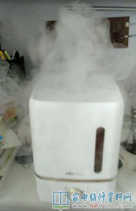

接修一台小熊加热器,故障表现为插电无反应,拆开机器后发现保险开路,开关管击穿,更换后上电有300V,低压无输出,继续检查发现0.8电阻开路,更换后空载35V、14V,上电试机运行正常。
