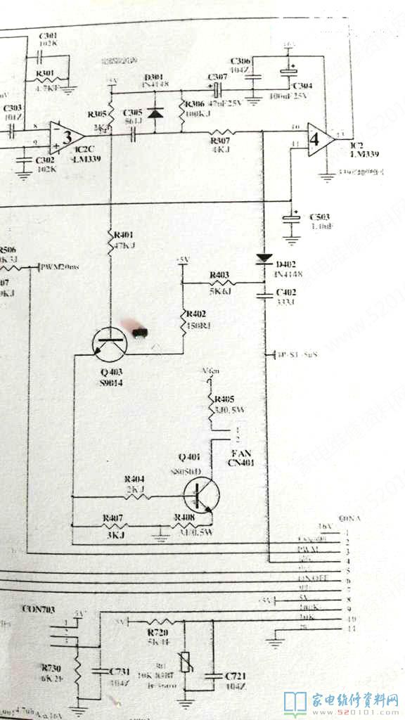

接一台格力GC-2046电磁炉,故障表现为检锅困难或不检锅。似乎碰运气一样,有时能检锅并正常加热。冷机后又出现不检锅故障。浏览过好些论坛都有类似问题。按习惯修不检锅方法不能解决问题。自己也遇到过多台格力电磁炉出现这种问题,现下决心研究解决。本维修案例可能有特殊性,但也为广大网友提供维修参考。
经分析,由于是贴片元件,相对难于下手,经查发现LM339第14脚与MCU检锅/电机电路间一9014贴片三极管失效。此为同步及PAN电路故障引起。从废板拆下换上,故障解决,正常加热。
