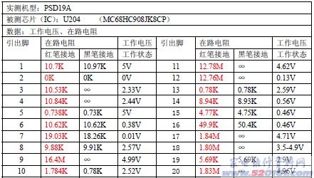

故障分析: ①显示E2—锅具温度传感器短路 ②显示E3—锅具温度传感器高温保护 ③出现该故障是表示锅具温度检测电路中的热敏电阻出现问题(短路或者阻值变),因此我们可将故障范围定位在锅具检测电路及主控IC上。 检测步骤: ①将整机电源断开,然后将热敏电阻的端子从电路板上拔下来,用万用表的20M电阻档测量热敏电阻的两端电阻。因为该热敏电阻是采用负温度系数材料,因此它的阻值会随着温度的升高而电阻值不断下降。在常温下的阻值为100K,如果测量到该热敏电阻的阻值为0或阻值发生了变化,说明该热敏电阻已经损坏。换上新的同规格的热敏电阻,上电试机一切正常,故障排除。 ②如果在上述的上1步中都不能解决故障,那么就必须上电对电路进行分析。那我们测量主IC(U204)的第15脚电压是多少V,一般出现此故障时在主控IC(U204)的第15脚的电压基本接近5V,在常温的情况下为0.41V,如果测量的电压为0.41V,说明前级温度检测电路正常,问题出现在主控IC(U204)。换上新的同规格的主IC,上电试机一切正常,故障排除。 ③如果测量到主IC的15脚电压不为0.41V,在上述检测时测得热敏电阻又是好的,继续用万用表测量R212、R237、C224这3个元器件是否完好。将有问题的元件更换,如果以上的元器件没有问题,而电压还不正常,这时我们也可以确定是主IC已坏,更换后故障可排除。

故障分析: ①显示E4—IGBT热敏电阻开路 ②显示E5—IGBT热敏电阻短路 ③显示E6—IGBT热敏电阻高温保护 ④出现该故障是表示IGBT温度检测电路中的热敏电阻出现问题(断、短路或阻值变),因此我们可将故障范围定位在IGBT温度检测电路及主控IC上。 检测步骤: ①将整机电源断开,然后将IGBT热敏电阻的端子从电路板上拔下来,用万用表的20M电阻档测量热敏电阻的两端电阻。因为该热敏电阻是采用负温度系数材料,因此它的阻值会随着温度的升高而电阻值不断下降,在常温下的阻为100K。如果测量到该热敏的阻值不正确,说明该热敏电阻已经损坏。换上新的同规格的热敏电阻,上电试机一切正常,故障排除。 ②如果在上一步中都不能解决故障,那么就必须上电对电路进行分析。那我们测量主IC(U204)的第14脚电压是多少V,一般出现此故障时在主控IC(U204)的第14脚的电压基本接近5V或0V,在常温下的正确值为0.56V,如果电压正常,说明前级温度检测电路正常,问题出现在主控IC上。换上新的同规格的IC,上电试机一切正常,故障排除。③如果在上一步中测量到主IC的14脚电压不正常,而在1步中测得热敏电阻是好的。继续用万用表测量R217、C223这2个元器件是否完好。将有问题的元件换上新的,上电试机一切正常,故障排除。如果以上的元器件是好的,而故障没有排除。这时我们可以确定是主IC已经损坏,更换后故障可排除。[Page]

故障分析: ①显示E7—电源低压保护 ②显示E8—电源高压保护 ③出现该故障是表示电压检测电路出现问题(电源高低压保护),因此我们可将故障范围定位在电压检测电路及主控IC上。 检测步骤: ①首先用万用表测量交流电源输入端是否有220V的交流电。如果该电压低于150V或者高于250V时,电磁炉的高低压保护就会动作,此时的故障与电磁炉本身无关。待供电电压恢复正常之后即可消除该故障。 ②如果测量的交流电压是正常的,则说明电磁炉内部的电压检测电路出现了误动作。检修如下:拆下电路板,上电,检测主控IC(U204)的第8脚电压为2.57V左右。如果电压正常,而故障没有排除,则说明主控IC本身损坏。更换主控上电试机,故障排除。 ③如果上一步中测量到的电压不正常的,用万用表检测R219、R109电阻值是否正常;检测C225是否有漏电、击穿等现象。上述元器件只要其中一个出现问题就会引起电压保护电路动作,把损坏的元器件拆下来,换好的同规格的元器件,开机正常,故障排除。如果以上的元器件没有问题,这时我们也可以确定是主IC损坏,更换后故障可排除。 (四)、显示E1故障代码 故障分析: 出现开机显示E1的故障是由于过零检测电路出现问题或锅具温度传感器开路。

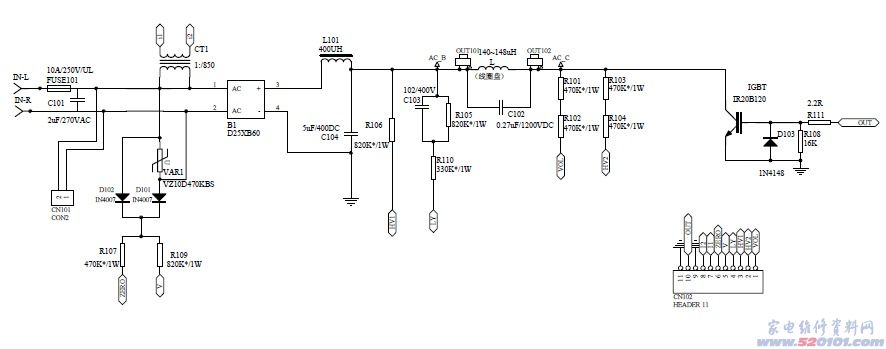

①过零检测电路--------主IC-6脚—-电压值:0.38V
②锅具温度检测电路----主IC-15脚—电压值:0.41V ③为了尽快找现故障点,我们只要测量以下各点的电压是否正常,就可以确定故障的范围。下面是各点电压的正确值。
检查步骤: 步骤: ①首先测量主控IC的第6脚是否有0.38V电压,如果电压正常则说明过零检测电路工作正常,问题可能出现在锅具温度检测电路。我们再测量主控IC的15脚电压是否有0.41V,如果电压正常,就表示主IC已经损坏,更换上新的同型号的IC,故障可排除。如果主IC的15脚电压不正常,请参考——显示E02、E03故障检修流程。 ②当在上一步中测量到主IC的6脚电压不正常时,就表示故障在过零检测电路。我们再测量U202的8脚与9脚的电压是否正常(8脚为19.33V,9脚为3V)。如果以上两个脚的电压正常,而14脚(与主IC的6脚相通)输出的电压不正常,请检查R240是否正常。如果正常,就表示U202—LM339已经损坏,更换后故障可排除。 ③如果U202的8,9脚输入的电压不正常,我们就要对D102、D101、R107、R225、R245、C212进行检查,把有问题的元器件更换,上电试机正常,故障排除。

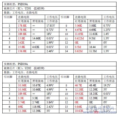

检查步骤: ①没有18V电源输出。上电测量Q202是否有27V电压输入.如果有而无18V电压输出,我们再测量Q202的B极是否有18V的电压,如果有,就表示Q202已坏,更换后故障可排除。如果没有,断电测量R200是否断路,稳压二极管Z200是否击穿,把有问题的元器件更换,故障可排除。如果Q202的没有27V的电压输入,那我们测量变压器的次级是否有电压输出.如果没有,那就表示变压器已坏,换上新的变压器后,故障即可排除。如果变压器有电压输出,而D202没有电压输出,就表示D202已经断路,更换后故障可排除。 ②没有12V电源输出。上电测量Q203是否有26V电压输入.如果有输入而没有12V的电压输出,我们再测量Q203的B极是否有12V的电压,如果有,就表示Q203已坏,更换后故障可排除。如果没有,断电测量R201是否断路,稳压二极管Z201是否击穿,把有问题的元器件更换,故障可排除。如果Q203的没有26V的电压输入,那我们再测量变压器的次级是否有电压输出.如果没有,那就表示变压器已坏,换上新的变压器后,故障即可排除。如果变压器有电压输出,而D200没有电压输出,就表示D200已经断路,更换后故障可排除。 ③没有5V电源输出。上电测量U201--7805是否有14V电压输入.如果有而无5V电压输出,就表示U201--7805已坏,更换后故障可排除。如果U201--7805没有电压输入,那我们测量变压器的次级是否有电压输出.如果没有,那就表示变压器已坏,换上新的变压器后,故障即可排除。如果变压器有电压输出,而D201没有电压输出,就表示D201已经断路,更换后故障可排除。 [Page]

(一)、电源电路故障 检查步骤: ①用万用表测量变压器的初级插座是否有220VAC的电压输入,如果有,就表示变压器已损坏,请更换,如果没有220VAC的电压输入,请检查电源线是否有市电输入,如果有,就表示电流互感器或保险管已损坏,更换后故障可排除。 ②如果高压电源电路没有问题。还不能开机,那就表示故障在低压电源电路。我们这里指的低压电源电路是指5V电源电路。详细的检修方法请参考——低压电源电路故障检修流程。

(四)、烧保险管 故障分析: ①由于此故障比较严重,一般带有其它的故障一起出现,如IGBT、整流桥堆也一起击穿,换上新的保险管后,不要马上上电试机,否则会再引起烧保险管。 ②用万能表检查IGBT,整流桥堆是否击穿,把损坏元件拆下来,换上同型号的元器件,再用万能表去检查二极管D103、电阻R108。测量这两个元器件时必须拆下来才能进行准确性的测量,把已损坏的元器件更换。 ③把主IC的7脚与5V电源相连接,在不接线圈盘的情况下接上电源。用万用表测量IGBT的驱动电压,正确值为4.02V,如果测量的电压正确,把主IC的7脚连接处断开,接上线圈盘试机,一切正常,故障排除。 ④如果上一步中测量到的电压不正常,那我们就要到同步电路和驱动电路去检查。具体的请参考——同步电路检修流程和驱动电路检修流程。 ⑤检查振荡电路。在待机的情况下用万用表测量U201的13脚电压是否为1.01V,如果这一脚的电压不正常,我们就要检测查R216、R228、R236,D203,D208,D204,D209,C216是否有损坏,把损坏的元器件更换。

(二)、浪涌保护电路故障 故障分析: 出现浪涌保护一般是电源中仅仅几百万分之一秒时间内的一种剧烈脉冲,为了保护IGBT不受损坏保护电路会输出一个低电平使IGBT停止工作,当浪涌过后电路会自动恢复正常。 检查步骤: ①首先测量主U202(LM339)的1脚是否为高电平,如果是高电平,就表示浪涌保护电路没有动作。如果是低电平,就表示浪涌保护电路已经动作(这个引脚与IGBT高压保护电路的输出脚相接通,在这里是不考虑IGBT高压保护电路的故障所作的分析)。我们再测量U202的7脚电压是否为3V,6脚的电压是否比7脚的电压低(6脚的电压为2.48V),如果是,就表示U202—LM339已经损坏,更换后故障可排除。如果U202的6,7脚电压不正常,请检查R223,R224,R110,C103,R230,R229,R218,D205,D206,C209,C211是否正常,把不正常的元器件更换,故障可排除。 ②如果测量到U202的1脚电压只有0.3V,第7脚的电压又大于6脚的电压,我们再测量主IC的1脚的电压是否低电平,如果是,就表示主IC已经损坏。更换上新的IC后故障可排除。 (三)、检锅电路故障 故障分析: 当检锅电路出现故障时会检不到锅,因此故障范围定位在检锅电路. 检查步骤: ①当出现检不到锅时,首先我们测量主IC的1脚是否有5V的电压,如果电压为0V,就表示主IC已经损坏,更换后故障可排除。如果电压正常,请测量U202的13脚是否有0.8V的电压,如果有,请检查Q201,R241,R233是否正常。把损坏的元器件更换,故障可排除。如果以上的元器件没有损坏,就表示主IC已经损坏,更换后故障可排除。 ②如果测量到U202的13脚是低电平,那我们就测量U202的10脚和11脚的电压(10脚为低电平,11脚的电压为3V),如果电压正常,而13脚输出的还是低电平,那就要断电测量R239,R254的阻值是否正常,把不正常的元器件更换。如果电阻值正常,就表示U202已经损坏,更换上同型号的LM339,上电试机正常,故障排除。 [Page]

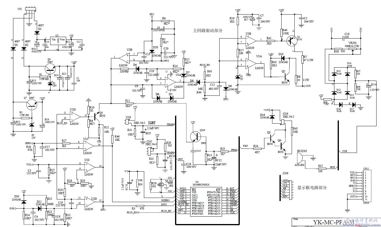

(四)、驱动电路故障: 故障分析: 出现该故障所涉及电路比较多,当驱动电路出现故障时会检不到锅,因此我们把故障范围定位在驱动电路。 查步骤: ①首先拆下线圈盘上电测量U201的2脚是否为高电平,再测量5脚与7脚的电压,这两个脚是驱动电路上两个比较器的参考电压,有一固定值,(第5脚2V,第7脚比5脚高0.4V左右的电压)它与前级振荡电路送过来的脉冲信号作比较,比较后的结果分别送给Q200与Q207两个三极管的基极作驱动信号。如果这两个脚的电压不正常,请检查R253,R252,Z203是否存有问题,把有问题的元器件更换,试机正常,故障排除。 ②(注意:这一步中一定要把线圈盘拆下来,否则会引起烧IGBT)。如果201的5,7脚的电压正常,把U201的6脚与5V电源接通,用万用表测量U201的1脚和2脚的电压是否为低电平,如果这两个脚有任何一个为高电平,就表示U201已损坏,换上新的U201--LM339,故障可排除。 ③如果这两个脚的输出电压都正常,而故障没有排除,我们就要对Q200、Q207、R208、R251、R214、R215、R211、C231、C234,D219进行检查,把存在问题的元器件柝下来,换上同型号的元器件,上电试机正常,故障即可排除。
(五)、IGBT高压保护电路故障 故障分析: 当IGBT的C极电压高于1135V时,保护电路会动作。此时IGBT输出功率会关闭。 检测步骤: ①首先为了判断故障是不是由IGBT高压保护电路引起,我们先测量U202的2脚电压是否为高电平(这个脚与浪涌保护电路的输出脚相接通,此处是排除浪涌保护动作电路的故障而作的分析)。如果是,就表示保护电路没有动作。如果是低电平,就表示保护电路已经动作。那我们就测量U202的4脚与5脚的电压(4脚1.18V,5脚3.85V)。如果这两个脚的电压正常,而2脚输出的是低电平,我们就可以确定是U202—LM339已经损坏。更换后故障可排除。 ②如果4脚和5脚的电压不正常,我们就要对R246、R247、R203、R101,R102,C208、C219进行检查,把损坏的元器件更换。上电试机正常,故障排除。 ③如果测量到U202的2脚的高电平只有0.3V,第7脚的电压又大于6脚的电压,我们再测量主IC的1脚的电压是否低电平,如果是,就表示主IC已经损坏。更换上新的IC后故障可排除。
(六)、 PWM信号电路故障 故障分析: 如果PWM信号没有输出,IGBT就没有驱动信号从而不工作,检锅电路因为检测不到正确的脉冲信号而出现报警。 检查步骤: 在待机的情况下测量主IC的19脚的电压,正常值为2.9V(有效值),如果电压值不正常,请检查R201,R202,C226,Q204,R220,C213,把有问题的元器件更换.如果以上的元器件都没问题,表示主IC已损坏,请更换。

美的MC-PSD19A电磁炉测试数据表
美的MC-PSD19A电磁炉原理图

美的MC-PSD19A主板原理图
