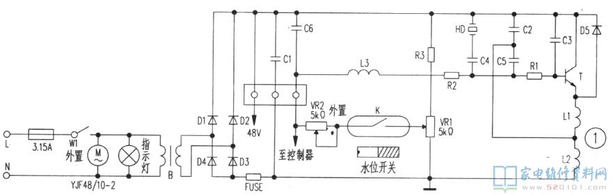

一、电路原理与特点
外置开关W1闭合,风机M运转,电源指示灯亮,市电220V经变压器B输出36V,经D1~D4桥式整流得48V直流电压。再经R3、VR1、VR2、R2、R1分压降压后到三极管T的基极,由于电感L1、L2的反电势作用,T不能马上饱和导通,须通过C5的反馈作用使T饱和导通。然后随着Vbe减小,T截止,T截止后Vbe又加大,周而复始形成振荡。D5的作用是保护三极管T不被击穿。外置vR2可调节振荡幅度大小,干簧管K受液位控制,当浮子下降时,K断开,T停振只吹风不加湿。
二、故障检修
1.不喷雾:首先查看换能片HD是否完好,外观铜电极是否有破损(其表面不允许起包),否则需更换换能片。需要注意的是有的换能片虽然外表面完好,但其被密封圈包压部分内部也有可能破损(笔者就遇到过一例)。其次查看保险丝FUSE是否损坏以及外置电位器W1及VR1是否开路,至于D5、C2、C3等元件可在路检查其好坏。2.喷雾量小:首先查验VR1(5k)电位器是否阻值变大,换能片表面是否脏污,若脏污只能用清水或洗涤液洗涤,不能用砂纸打磨,如果打磨了,该换能片也就报废了。如果是振荡电路的振荡幅度变小,雾量也会变小,主要查C2、C5。另外查看水位磁环与干簧管K的套接位置是否正确,否则要适当上下调节磁环,使干簧管K的触点接触良好,如果接触电阻大,也会导致振幅偏小,需更换干簧管。
3.若把水箱抬起,水槽中喷雾正常,但放回水箱即无雾喷出或雾量小:查出风口处风量是否正常,必要时打开底座,检查电机M的风扇运转灵活情况,多见为电机的转子轴缺油,可打开电机盖,对其转子轴处注油。

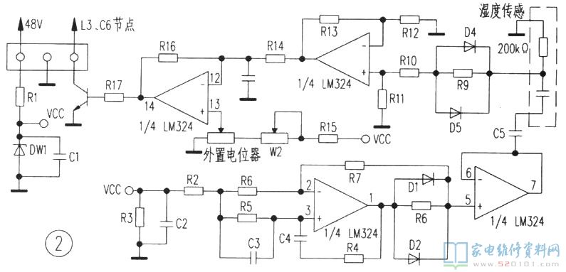

4.有的亚都加湿器附有第二级雾量调节控制器,根据(KS-3湿度控制器)实物测绘的电路原理如图2所示。
