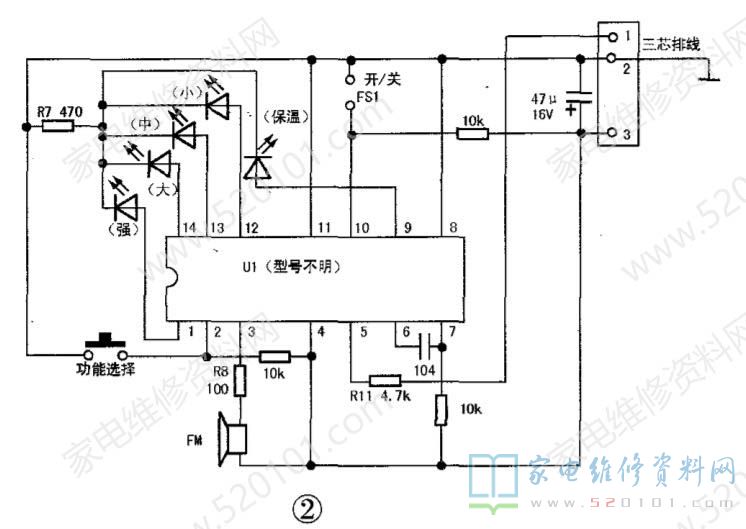

U1(如图2)是一块双列14脚封装的IC,是操作控制电路的核心(型号不明),④脚是电源脚(VCC),⑧、11脚接地,⑥、⑦脚外接阻容元件和内部电路构成时钟电路,10、②脚分别外接开/关和功能选择按键,⑤脚是功率控制信号输出端。该机功率(火力)调节是通过控制继电器吸合时间的长短来实现的。

故障检修3:插电后,按开/关键无任何反应。检查线路完好,电路工作电压正常,U1芯片外围元件无异常,判断芯片损坏。因不知芯片原型号,也找不到代用芯片,故应急修理时可把炉盘的一根输出线由A点改接至B点(如图1),其实质是舍弃原控制电路,将炉盘引线与市电进行直接连通,达到应急使用目的。
