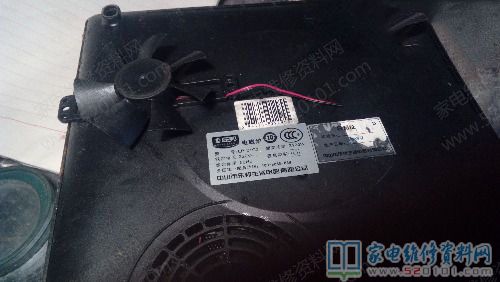

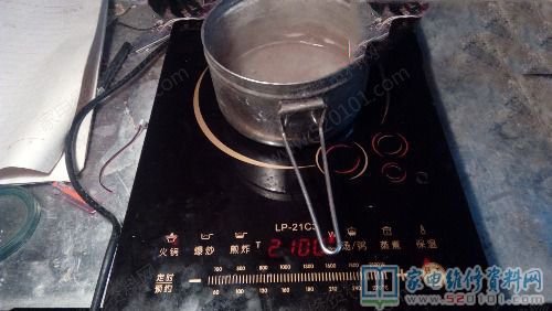

接修一台用户拿来的乐邦LP-21C3电磁炉,说他在使用的时候烧一会儿就自动关机,通电试机发现风扇不转,直接更换风扇,更换后故障排除,试机一切正常。
