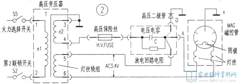

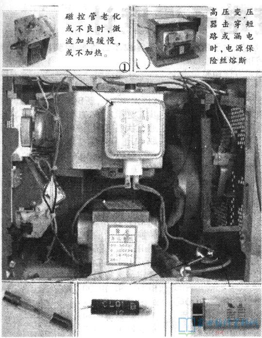

在微波炉中,高压电路主要由高压变压器T、高压二极管D和高压电容C等组成。其实物结构如附图1所示。高压电路原理如附图2所示。其中高压变压器有3个绕组,即①-②为初级绕组,③-④为高压绕组,⑤-⑥为灯丝绕组。高压绕组③端通过T的铁芯接地,④端通过高压保险管H·V·FUSE(5kV/0.75A)与高压电容C相接,再通过高压电容C与高压二极管D的正极端相接。并通过高压二极管D的负极端与地(机壳)构成回路。因此,③-④高压绕组与高压电容C、高压二极管D组成的是倍压整流电路。
其倍压原理是当e2为正半周时(即附图2中T的④端正、③端负),二极管D导通,电流经二极管D对C充电,使C上充电电压为e2的峰值。
当e2为负半周时,T的④端为负,③端为正,此时D截止,电流经负载(即磁控管)对C充电,同时C又经e2、负载放电,高压电容C上的电压与e2串联叠加。这样,在正负半周不断充电、放电使A点与地之间的电压为(2*根2*e2)。即A点输出电压被提升一倍。其中高压电容C主要起倍压提升作用,而高压二极管D则主要起开关作用。另外,从C的充电过程可知,A点相对地点为负电压,因而磁控管阳极接地。在微波炉中,高压变压器T次级高压绕组中的感应电势e2为2100V,经高压电容C和高压二极管D提升后,在A点产生-4100V高压,并通过连接线送入磁控管阴极。

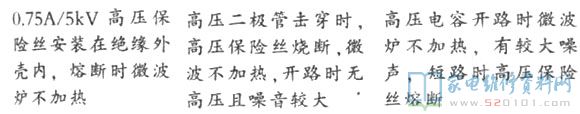

高压二极管是一种专用元件,其反向耐压值在5kV以上,正向额定电流为1A。非在线时用R×10k挡测量,正向阻值约450k,反向阻值为∞。
高压电容也是一种专用元件,其耐压值在2100V以上,容量在1uF左右,并且在内部还接有9M以上的放电电阻。在非在线时用R×1k挡测量电容器的两极端,有充放电现象,其充电时的最小电阻值约为260k左右。
