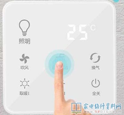

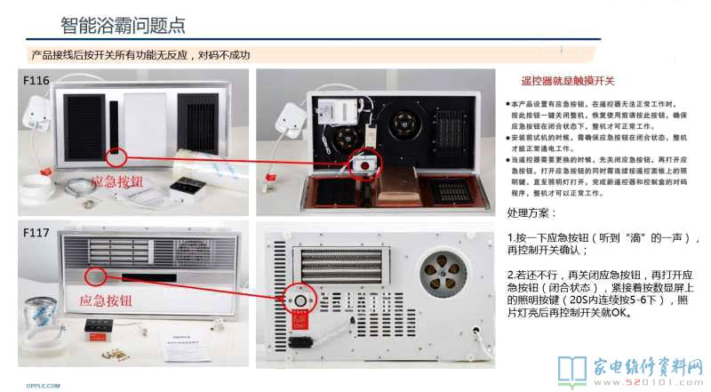

欧普风暖浴霸开关对码的方法是先关掉总闸,然后过一分钟,再开总闸,开启总闸的20秒内,按开关上照明按键,连续按3次以上,即可对码。另外还附上一些其他开关类故障的图解说明,供大家参考。
