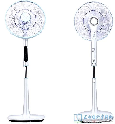

接修一台格力落地风扇,这台电风扇是由电脑板控制的,客户送来几天了,由于比较忙一直没修,准备修的时候测试所有功能都正常于是叫客户拿走,过了几天,客户又把电风扇拿回来了,试机还是按键失灵没反应。
       拆开检查发现线路板功率小,用的阻容降压和稳压二级管,电压有4.7V,没看懂直流4.7V的正极和交流220V的零线接在一起的道理。这台电风扇故障现象是开/风速按键LED亮,所有按键没反应。
       首先外接直流5V电源,不行。然后换风扇芯片8205(好像是这型号)的晶振,不行。然后换芯片,开机正常,难道真的是芯片坏了吗?安装好风扇再试机,又不行。然后挨个拆LED灯,试机,发现拆掉一颗灯后多次试机正常,再次把LED灯安装到线路板上就不行,果断换灯,更换完之后故障修复,一切正常。
