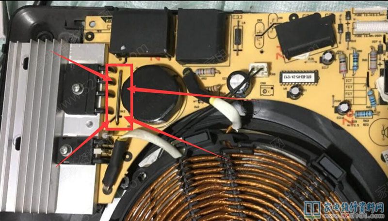

接修一台美的C21-RH2107电磁炉,这个电磁炉加热时候的电流只能到3A,试着补焊康铜丝和
取样电阻之后,故障修复。
