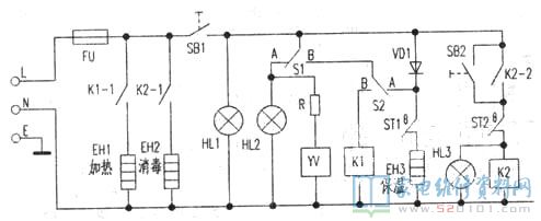

一、电路原理
1.保温电路
电源经二极管VD1整流,直流电经保温温控器ST1,向保温电热管EH3供电,进行保温。
2.消毒电路
闭合消毒开关SB2,消毒指示灯HL3点亮,市电经手动开关SB1,温控器(消毒)ST2供给消毒继电器K2,此时K2-1、K2-2同时闭合,K2-2使继电器K2自保,K2-1使消毒电热管发热进行消毒。当消毒箱内的水达到设定的温度时,消毒温控器ST2动作,断开消毒电路,HL3熄灭。
二、故障维修
1.整机不工作,电源指示灯不亮
此故障大多是因为电源不通造成的。如果插头与插座接触良好,则大多数原因是保险丝FU烧断。但不能一换了之,应检查电路有无短路故障,排除故障后,再更换保险丝即可正常。另外,手动开关SB1接触不良也会引起整机不工作的故障。
2.电源指示灯亮,能进水,但不能加热
能进水则表明S1、S2、R和电磁阀YV都正常,不加热大多数是因为加热继电器或电热管损坏。用万用表检查加热电热管EH1、继电器线圈和触点动作、接触是否正常。
3.能加热但不保温
重点检查温控器ST1,多数是其不能自动复位引起,更换ST1时,应该在铝帽上涂上少量的硅脂,这样有利于导热。另外,整流二极管VD1,保温电热管EH3损坏,也会造成此类故障。
4.不进水,但进水指示灯亮
进水指示灯亮,表明s1完好,不进水大多是进水部分器件(如保险电阻R、进水电磁阀YV)损坏,更换即可。
5.不消毒
若检查SB2、ST2触点良好,可按下SB2后看继电器K2是否吸合来判断。
6.漏电
一般为机内漏水引起带电器件受潮所致,应该先排除漏水故障。然后对受潮元件进行干燥处理。若是电热管管壁击穿,导致水渗入管内与电热丝接触,则须更换电热管。
7.不出水
该故障原因多是水龙头内部传动轴卡扣崩缺或按手凸轴开裂,使传动轴不能带动胶塞打开出水口所致,须更换。
