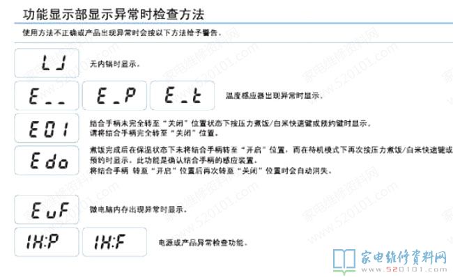

最近接修一台韩国福库CRP-HR0865F电饭煲,跳出IH:F,于是在网上找到此电饭煲的故障代码含义对照表,其他型号的福库电饭煲也可以参考此代码表。
