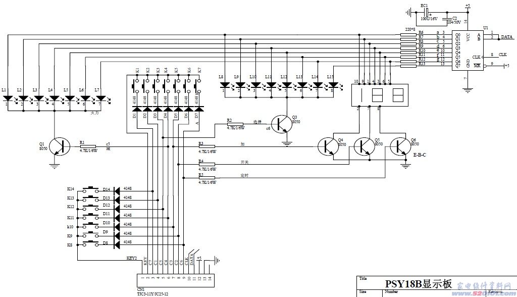

六、 面板按键无反应、数码管显示不全、指示灯不亮
①、显示板故障 ②、主控板故障

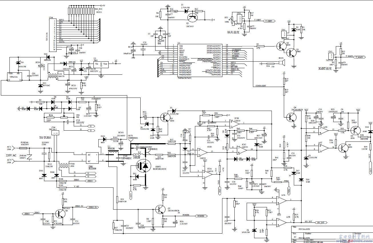

MC-PSY18B电磁炉电路故障分析
一、数码管显示故障代码
(一)、E01、E02、E03代码
故障分析: 出现该故障是表示锅具温度检测电路中的热敏电阻(陶瓷面板下面的主传感器)出现问题(断、短路、阻值不变)、过零检测电路,因此我们可将故障范围定位在锅具温度检测电路、主控IC上及过零检测电路上。

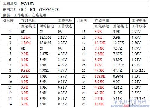

故障判断: ①出现E01时要判断是锅具温度检测电路还是过零检测电路。用万用表测量主芯片的第17脚,正常是候该电压为+0。54V,如果该电压不正常就表明过零检测电路有问题;如果该电压正常,则表示是锅具温度检测电路出现故障。 ②锅具温度检测电路检修流程。将整机电源断开,然后将热敏电阻的端子从电路板上拔下来,用万用表的200M电阻档测量热敏电阻的两端电阻。因为该热敏电阻是采用负温度系数材料,因此它的阻值会随着温度的升高或者下降而电阻值不断下降或者上升。用电烙铁给热敏电阻进行加温,用万用表测量该电阻时它的电阻值会发生变化。如果不能测量到该热敏电阻的阻值或者是加热时的电阻值不变,说明该热敏电阻在内部发生断、短路或者是内部发生质变。换上新的同规格的热敏电阻,故障排除。 ③当在上述检测时测得热敏电阻是好的,说明能排除热敏电阻本身的问题,所以我们应该将故障放到后级电路中查找。具体查找如下:一般出现此故障时在主控IC的第25脚的电压基本接近5V或0V,那么我们可以先测量IC的第25脚电压是多少来进行判断故障是在主控IC还是在外围电路。在常温下第25脚正常值为0。6V,如果测量的电压为0。6V,说明前级温度检测电路正常,问题出现在主控IC。如果测量的第25脚电压不为0.6V,此时可用万用表测量电阻R6、C5、R17这3个元器件是否完好,将有问题的元件换上新的;如果元件正常,则可以判断主控IC出现故障,更换同型号芯片即可排除故障。 ④过零检测电路检修流程。测量主芯片的第17脚电压不为+0。45V,可以用万用表测量Q4的基极是否有+?V电压。如果有此电压,可用万用有测量Q4、R70、C11是否正常,元件正常可以更换主芯片。如果无此电压,可测量D301、D300、R308、C40是否正常。

二、上电没反应
故障分析: 上电不开机一般是由电源电路、复位电路、晶体振荡电路出现故障导致的。因此必须要用万用表测量关键点电压才能判断是哪部份电路出现问题,找到相应的故障部分可以按下列情况进行检修。 判断故障部位: 打开机壳,检查保险管是否烧坏,如果保险完好管,接上电源,用万用表测量三端稳压7805的输出脚是否有+5V的电压输出。如果没有此电压输出,则说明故障可能出现电源供电部分。如果测量7805有+5V电压输出,可用万用表测量主芯片的第8脚电压,如果测量的电压是0V,则表示该故障可能由复位电路引起。如果测量的第8脚电压为+5V,说明复位电路正常,故障很有可能在晶体振荡电路。

三、不加热,无报警声
故障分析: 不加热,无报警声一般是由浪涌保护电路、+18V电压保护电路、电流保护电路出现故障导致的。因此必须要用万用表测量关键点电压才能判断是哪个部份电路出现问题,找到相应的故障部分可以按下列情况进行检修。 判断故障部位: 打开机壳,断开线圈盘。上电开机后用万用表测量IC3(LM339)的第1、2脚(两脚连在一起),正常工作时该管脚的电压值为+5V,如果不为+5V则很有可能是浪涌保护电路或+18V电压保护出现故障。如果测量的电压为+5V,可以继续用万用表测量三极管Q5的集电极是否为2.2V。如果有此电压,说明电流保护已动作。

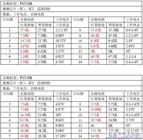

(一)、浪涌保护电路故障 ①浪涌脉冲一般是电源中发生在仅仅几百万分之一秒时间内的一种剧烈脉冲,为了保护IGBT不受损坏,保护电路会在IC3的第2脚输出一电平促使IGBT停止工作,当浪涌过后电路会自动恢复正常。判断是浪涌保护电路出现故障后可以用万用表测量IC3的第5脚是否为10V的基准电压。如果没有10V电压或电压值不对,可以检查稳压管Z4是否有问题。如果该电压正常可以继续测量第4脚电压,正常状态下该管脚电压会小于第5脚,如果是小于第5脚,可以更换IC3(LM339)。如果测量的电压值大于第5脚,使得IC3发生翻转,从而输出低电平使得IGBT停止工作。 ②第4脚电压大于第5脚后,可以断开电源,用万用表对以下元件R39、R27、C23、C36、R2进行测量判断是否正常。更换不正常的元件,故障即可排除。
(二)、+18V电压保护电路故障 如果在测量IC3的第1、2脚时电压为0V时,而又可排除是浪涌保护电路之外,则很有可能是+18V电压保护电路发生保护。+18V保护电路是为了防止该电压过低,而造成IGBT发热而烧坏。在正常的时候第6脚外接了+10V的稳压二极管Z4,因此该管脚电压会保持不变,如果电压不对,则可能是稳压二极管的参数发生变化。如果电压正常,可以测量第7脚电压,一般该电压要大于+10V才能使得保护电路正常工作。如果是大于+10V电压则可以更换IC3(LM339)。如果是低于+10V,可以断开电源检查R28、R63、R21的阻值是否正常,更换不正常的元件即可排除故障。

故障分析: 出现上述故障一般是由电流检测电路、波形检锅电路出现问题所导致的。需要通过测量关键点电压判断所发生的电路,然后根据下列情况进行检修。 判断故障部位: 断开线圈盘,上电测量主控芯片的第26脚电压,正常时电压为0.5V,如果该电压不正常则可以断定为过零检测电路有问题。否则,与过零检测电路无关,故障在锅具检测电路。 检测步骤: (一)、检锅电路故障 测量IC2(LM339)的第4、5脚对地正反电阻(正反对地电阻可以查附表),如果不符合表中的参数,则说明其外接电路或比较器本身出现故障,用万用表测量R35、R36、R37、C14、D19、R7,如元件正常,则可以判断是IC2坏。如果第4、5脚对地正反电阻值正常,可以用万用表电阻档测量R13是否正常,如元件正常可更换主芯片。
五、检不到锅、有报警声
故障分析: 出现该故障所涉及电路有IGBT高压保护电路、电流检测电路、波形检锅电路、驱动、振荡、同步电路、PWM调控电路。应当用万用通过测量关键点电压来判断故障所处于的电路,找到相应的故障部分可以按下列情况进行检修。 判断故障部位: 断开线圈盘,测量IC2的第1脚电压是否为+2.27V,如果不正常,则故障可能在IGBT高压保护部分。如果正电压正常,可继续测量主控芯片的第26脚电压,正常电压为+0.52V,如果无此电压说明电流检测电路出现故障。如果该电压正常,可用万用表测量IC2的第2脚电压是否为+0.06V,如果电压正常,则问题就在驱动、振荡、同步电路了。[Page]
检测步骤:
(一)、IGBT高压保护电路故障 检测IC2的第1脚电压正常为2.15-2.27V,如果电压低于此标称值,则说明高压保护已启动。用万用表测量IC2第7脚电压,正常为4.74V,如果不正常可断开电源,测量IC2和第6、7、1脚对地的正反电阻值(正反对地电阻可以查附表)。如果6、7管脚对地正反阻值不对,可以查其管脚的外围电路R51、R56、C18、R42、R20、C31,如果外接元件良好可更换IC2。如果第1脚对地正反电阻不正常,可对外围元件R49、R50、R14、D17进行测量,外接元件正常可尝试更换主芯片。
(二)、电流检测电路故障 检测检锅电路故障可参考——检不到锅、有报警声、同时还伴随着“滴答声”故障检修流程。因为有时候上述两个电路出现问题也“检不到锅、有报警声”
(三)、驱动、振荡、同步电路故障 ①此部分电路的检修思路必须从后级往前级进行排查。断开线圈盘,将Q6的基极电阻R22断开,接上电源开机,用万用表测量R59上的电压是否为+7.12—10.77V,如果电压正常,则可判断是IGBT损坏。如果不正常,就必须检查IC3的第8、9、10、11、13、14脚对地正反电阻值是否正常(正反对地电阻可以查附表),如果阻值正常说明与驱动电路无关,故障在前一级电路。如果阻值不正常,可以对不正常管脚的外接电路进行排查,。如果外接元件均正常,可以更换IC3比较器。 ②动电路正常,故障可能在前一级振荡电路。可以通过测量其IC2的第8、9、14管脚电压与对地正反电阻值来进行判断(各管脚的工作电压、正反对地电阻可以查附表),某管脚电压或对地正反电阻不正常可测量其外接元件是否正常,如果外接元件正常可更换IC2。如果所有管脚电压、正反电阻正常,说明问题出现在同步电路。 ③振荡电路正常,故障就在最后一级同步电路。同样也可以采用上述的判断方法,测量其IC2的第10、11、13脚的工作电压和对地的正反电阻值(各管脚的工作电压、正反对地电阻可以查附表)通过与正常的参数进行对比即可快速找出有问题的元器件。 ④PWM调控电路检修流程。电磁炉功率大小基本上都是由该调控电路进行控制,因此可以先测量主芯片第22脚的输出电压以及该脚的对地正反电阻值(各管脚的工作电压、正反对地电阻可以查附表)。

六、面板按键无反应、数码管显示不全、指示灯不亮
故障分析: 当操作面板上的按键无反应、数码管显示不全、指示灯不亮时,问题可能出现在显示板和主控板上。 判断故障部位: 为了尽快查找故障,我们可以将故障范围分区为主控板和显示板。在有条件的情况下,用一块好的显示板替换原显示板,如果此时显示一切正常,则说明故障在显示板。如果还是有上述故障,则问题与显示板无关,故障是主控板有问题。 检测步骤: (一)、显示板故障 如果问题出现在显示板,因显示板上的电路较简单,元件数量少,因此可用万用表的电阻档仔细的检查显示板上除数码显示管和集成块U1以外的所有元件是否有问题、检查显示板与主板的连接排线有无问题、检查显示板的按键与面板的按键之间是否空隙过大或者顶死。如果上述都无问题,则问题就出现在集成块U1和数码显示器上,采用更换的方法进行处理。 (二)、主控板故障 如果问题是出在主控板,可测量主芯片的第6、7、9、10、11、12、13、14、15、16、17工作电压及对地正反电阻(各管脚的工作电压、正反对地电阻可以查附表)。对不正常的管脚可以测量其外接元件是否正常,在排除不正常的元件之后故障依然存在,可以尝试更换主芯片。
