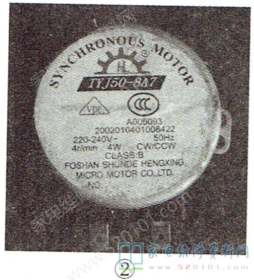

例1:炉灯亮,能加热,但转盘不转。分析检修:拆掉微波炉底盘,拔下转盘电机的两根引线,如图1所示。通电工作,用万用表测转盘电机引线电压为220V,判断转盘电机坏了。该电机工作电压是AC220V~240V,每分钟4转,功率4W,如图2所示。选择一款参数一致的电机换上后故障排除。

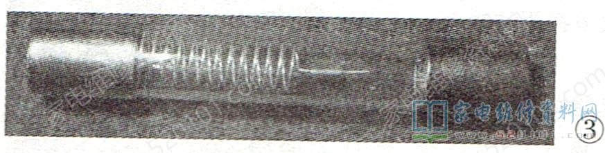

例2:微波炉炉灯亮,转盘转,不加热。分析检修:这个故障是微波炉最典型的故障,故障原因是高压保险丝断了。该保险丝是特殊保险丝,如图3所示,不能用普通保险丝代替。值得一提的是 ,若微波炉高压保险熔断,须检查炉腔云母片是不是脏污。如果脏污,必须同时更换,以免再次返修。

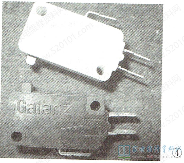

例3:一通电就烧电源220V保险丝,或在开炉门时屡烧电源保险丝。分析检修:该故障只要更换炉门上的微动开关即可,但在更换微动开关时,千万不要接错常开、常闭线,如图4所示。建议在拆线前先拍照。另外,微波炉里的微动开关只要形状一样就可以代用。

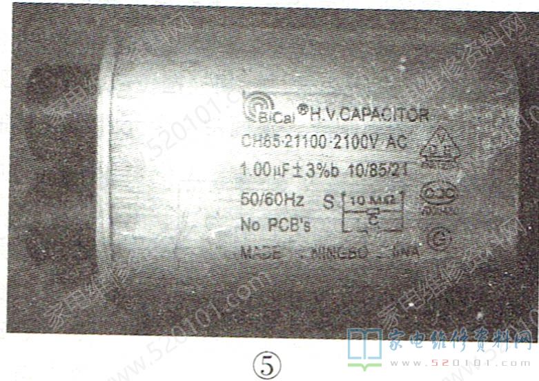

例5:机内有噪声,转盘转,但不加热。分析检修:拔下微波炉磁控管上的两根引线,将万用表拨到交流20V挡,上电后测磁控管上的引线电压,如果为3V多的交流电压,则表明磁控管有问题。如果测到的电压很低,且高压保险丝是好的,电源变压器有220V输入电压也正常,则代换电容和高压二极管。微波炉里用的电容是专用电容,如图5所示,只要容量相近就可代换。另外,若微波炉电容坏,在电容接线柱上易出现高压打火现象。
