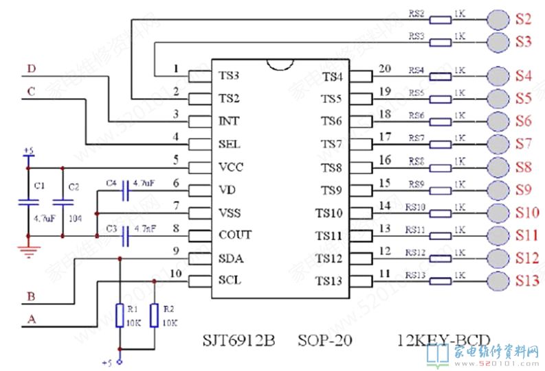

采用BF6912AS22Z电容触摸式电路
2021-12-09
作者:佚名
6108
本电路如下图所示,12个触摸按键,采用BCD码输出方式。
