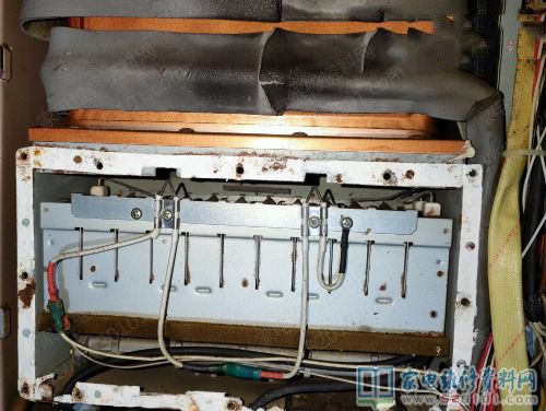

万和强排热水器出现E1代码故障的维修
2021-06-04
作者:libinsheng
3949

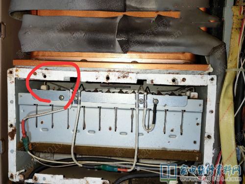

此故障属于通病,由于反馈针高温变形下坠,如下图所示,脱离火焰高温区,报E1故障,换掉反馈针,故障排除。一般使用比较高,年代久的热水器E1故障比较多见,望同行们注意。
