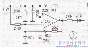

检查上述相关电路,发现间歇脉冲发生电路中脉冲发生器停振。如图1所示,由运算放大器2A3—2(LM339)、电容器2C18、2C20、二极管2D29、2D30、电阻2R82、2R81、2R78、2R79、2R80构成脉冲发生器。开机时,2C18、2C20同时充电,2R78、2C20充电时间常数小于2R80、2C18时间常数。运算放大器2A3—2同相输入⑤脚电平高于反相输入④脚电平,输出②脚呈高电平。二极管2D29、2D30被反偏。当2C18充电到高于6.56V时,电压比较器2A3—2翻转,输出端②脚下跳为低电平,这时2C20、2C18分别通过2D29、2R81和2D30、2R82回路快速放电。由于2C20放电时间常数小于2C18放电时间常数,因此维持④脚电平高于⑤脚电平。当2C20放电到最低分压电平后,2C18继续放电,直到反相输入④脚电平低于同相输入⑤脚电平时.运算放大器2A3—2才翻转.输出②脚又由低电平上跳为高电平。如此周而复始,形成振荡,⑦脚输出方波脉冲。由此可见,运算放大器2A3—2同相输入端⑤脚的电平决定比较器翻转时间,也即决定了2C18充放电的高低电平。
分别检查2A3—2、2D29、2D30、2C18、2C20、2R81、2R82等相关元器件.发现二极管2D29断路,造成2A3—2无正反馈回路,导致脉冲发生器不工作,引起所述故障。更换二极管2D29后,开机试验,电磁炉加热控制正常,故障排除。
