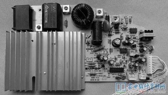

本人从事维修工作多年,根据维修经验,电磁炉出现不通电,所有按键都无反应时,大多是烧了10A保险管,而引起烧保险管的原因大多是IGBT大功率管烧坏短路造成的,有不少是连整流桥一起烧坏。所以,更换这三个元件便可大功告成,更换时注意要抹上导热硅胶。
