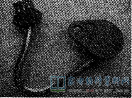

用户反映热水器不工作,上门检查电源及控制盒5V电压均正常。该机水流传感器采用霍尔元件,外形如图1所示,红线接+5V,黑线接地,黄线为脉冲信号输出。在正常情况下,当水流达到一定流速时,水管内的小磁钢会旋转,外面的传感器会发出信号,控制盒收到信号后开始工作。
购得一只外形一样的传感器,老板说引出线的颜色、接法与原来一样用于樱花、美的等热水器,但装上去仍不工作。用磁钢检测,黄线电压仍无变化,以为新件有问题,但换一个后情况依旧。对比测量后发现,新件的黄线(OUT)和红线(+5V)之间阻值很大,约为100k,交换表笔后阻值为∞。新件oUt端是否需要一只上拉电阻呢?试在红线和黄线之间接上一只10kΩ电阻后试机,故障排除。测黄线对地电压为波动的2.5V,估计原传感器内部可能自带上拉电阻。
